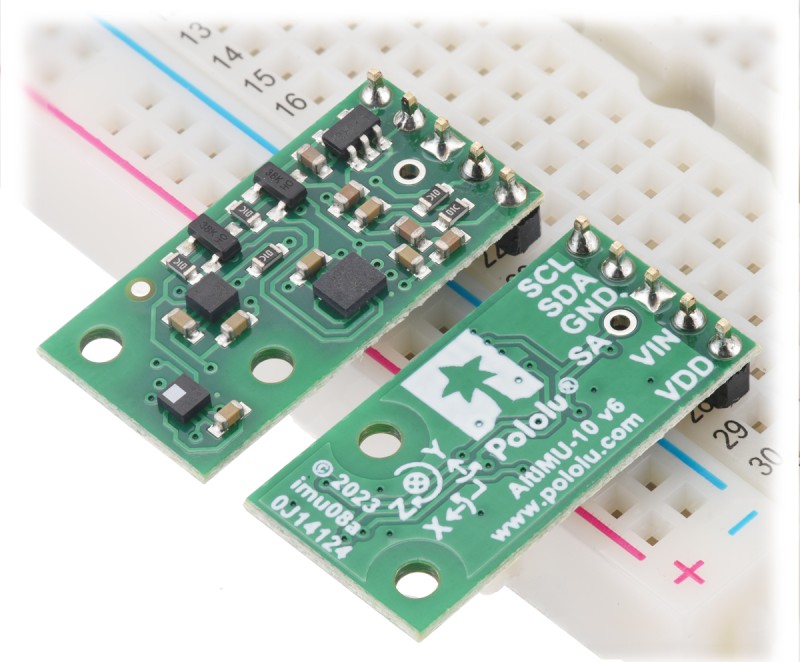

AltIMU-10 v6 - це інерційний вимірювальний блок (IMU) та висотомір, який оснащений гіроскопом та акселерометром LSM6DSO та магнітометром LIS3MDL та цифровим барометром LPS22DF. Інтерфейс I²C забезпечує доступ до десяти незалежних вимірювань тиску, обертання, прискорення та магнітного поля, які можна використовувати для розрахунку висоти та абсолютної орієнтації датчика. Плата працює від 2.5 до 5.5 і має відстань між контактами 2.54 мм.
Код виробника: 2863

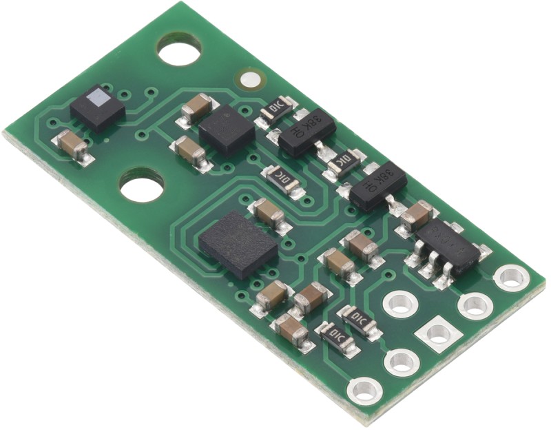

Pololu AltIMU-10 v6 - це компактна плата, яка поєднує 3-осьовий гіроскоп і 3-осьовий акселерометр LSM6DSO від ST, 3-осьовий магнітометр LIS3MDL і цифровий барометр LPS22DF для формування інерційного вимірювального блоку (IMU) та висотоміра. Ці датчики - відмінні мікросхеми, але їх невеликі корпуси ускладнюють їхнє використання звичайним студентом або аматором. Вони також працюють при напрузі нижче 3.6, що може утруднити взаємодію з мікроконтролерами, що працюють при 5 В. AltIMU-10 вирішує ці проблеми, включивши додаткову електроніку, включаючи регулятор напруги і схему зсуву рівня, зберігаючи при цьому загальний розмір максимально компактним. Плата поставляється повністю укомплектованою своїми SMD-компонентами, включаючи LSM6DSO, LIS3MDL і LPS22DF, як показано на зображенні продукту.
AltIMU-10 v6 сумісний з висновків з MinIMU-9 v6 та пропонує ту ж функціональність, доповнену цифровим барометром, який можна використовувати для отримання вимірювань тиску та висоти. Він включає другий монтажний отвір і всього на 0,2″ довше за MinIMU-9. Будь-який код, написаний MinIMU-9 v6, повинен також працювати з AltIMU-10 v6.
LSM6DSO, LIS3MDL і LPS22DF мають безліч опцій, що настроюються, включаючи динамічно вибирану чутливість для гіроскопа, акселерометра і магнітометра, а також обираються дозволи для барометра. Кожен датчик також має вибір вихідних швидкостей передачі. Доступ до трьох мікросхем можна отримати через загальний інтерфейс I²C/TWI, що дозволяє індивідуально звертатися до датчиків через одну лінію синхронізації та одну лінію даних. Крім того, виведення конфігурації підлеглої адреси дозволяє користувачам змінювати адреси датчиків I²C і підключати два AltIMU до однієї шини I²C. (Додаткову інформацію див. у розділі «Зв'язок I²C» нижче.)
Дев'ять незалежних показань обертання, прискорення та магнітного поля надають всі дані, необхідні для створення системи відліку орієнтації та напрямки (AHRS), а показання датчика абсолютного тиску можна легко перетворити на висоти, що дає вам загалом десять незалежних вимірювань (іноді званих 10DOF) . З відповідним алгоритмом мікроконтролер або комп'ютер можуть використовувати ці дані для розрахунку орієнтації та висоти плати AltIMU. Гіроскоп можна використовувати для точного відстеження обертання в короткі терміни, в той час як акселерометр і компас можуть допомогти компенсувати дрейф гіроскопа з часом, надаючи абсолютну систему відліку. Відповідні осі двох чіпів вирівняно на платі для полегшення цих обчислень злиття датчиків.
Візуалізація орієнтації AHRS, розрахованої за показаннями MinIMU-9:
Несуча плата включає лінійний регулятор напруги з малим падінням напруги, який забезпечує напругу живлення 3.3 В, необхідні для LSM6DSO, LIS3MDL і LPS22DF, що дозволяє модулю живитися від одного джерела живлення 2.5 В - 5.5 В. Вихід регулятора доступний на виводі VDD і може подавати майже 150 мА на зовнішні пристрої. Плата комутації також включає схему, яка зміщує лінії синхронізації і даних I²C на той же рівень логічної напруги, що і VIN, що поставляється, що спрощує сполучення плати з системами 5 В. Відстань між висновками плати 2,54 мм полегшує її використання зі стандартними безпаєчними макетними платами та перфорованими платами з кроком 2.54 мм.

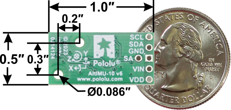

  • Розміри: 25 мм × 13 мм × 3 мм
  • Вага без штирьових контактів: 0,8 г

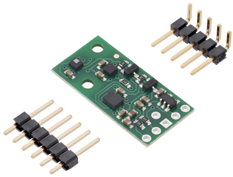

У комплект входять смужка 1х6 штирьових контактів з кроком 2.54 мм і смужка 1х5 штирьових контактів 2.54 мм під прямим кутом, як показано на малюнку нижче. Ви можете припаяти смужку штирьових контактів за вашим вибором до плати для використання з користувальницькими кабелями або безпайковими макетними платами або припаяти дроти безпосередньо до самої плати для більш компактної установки. На платі є два монтажні отвори, які підходять для гвинтів #2 або M2 (не входять до комплекту).

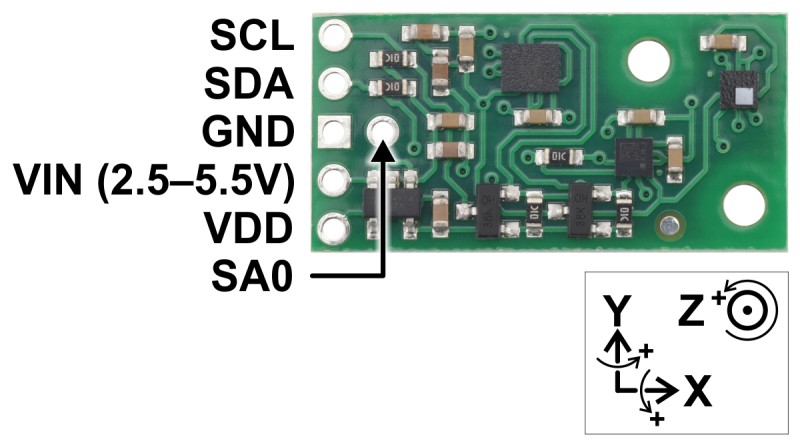

Розпинування:
  • SCL - Лінія синхронізації I²C зі зміщеним рівнем: ВИСОКИЙ рівень - VIN, НИЗЬКИЙ рівень - 0 В
  • SDA - Лінія даних I²C зі зміщеним рівнем: ВИСОКИЙ рівень - VIN, НИЗЬКИЙ рівень - 0 В
  • GND – Заземлення (0 В) для джерела живлення. Ваше джерело управління I²C також має мати загальне заземлення з цією платою.
  • VIN - це основне підключення живлення від 2.5 до 5.5 В. Зсуви рівня SCL і SDA підтягують старші біти шини I²C до цього рівня.
  • VDD - Вихід стабілізатора напруги 3.3 або низьковольтне джерело живлення логіки, залежно від VIN. Коли VIN подається і більше 3.3, VDD є регульованим виходом 3.3, який може подавати до 150 мА на зовнішні компоненти. В якості альтернативи, при взаємодії з системою 2.5 - 3.3, VIN можна залишити відключеним і харчування можна подавати безпосередньо на VDD. Ніколи не подавайте напругу на VDD, якщо підключений VIN, і ніколи не подавайте напругу більше 3.6 на VDD.
  • SA0 - Вхід логічного рівня 3.3 для визначення підлеглих адрес I²C трьох мікросхем (див. нижче). За умовчанням він підтягнутий до високого рівня через резистор 10 кОм. Цей висновок немає зсуву рівня не витримує 5 У.
Контакти CS, готовність даних та переривання LSM6DO, LIS3MDL та LPS22DF недоступні на AltIMU-10 v6. Зокрема відсутність контакту CS означає, що додатковий інтерфейс SPI цих мікросхем недоступний. Якщо вам потрібні ці функції, розгляньте можливість використання інших платіжників LSM6DSO, LIS3MDL та LPS22DF.
