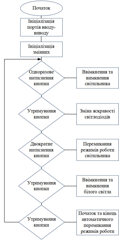

    На малюнку 1 наведена блок схема алгоритму роботи світильника на адресних світлодіодах. Схема відображає основні режими роботи та особливості керування роботою пристрою.
    Малюнок 1 - Блок-схема алгоритму роботи світильника на адресних світлодіодах

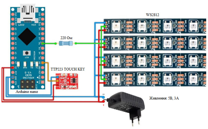

    На малюнку 2 наведена блок функціонально-електрична схема підключення компонентів світильника на адресних світлодіодах.
    Малюнок 2 - Функціонально-електрична схема підключення компонентів світильника на адресних світлодіодах

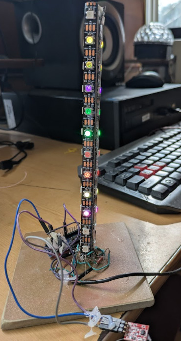

    Живлення подається паралельна на світлодіодну стрічку (входи GND та +5V), на Arduino Nano (входи GND та 5V) та на сенсорну кнопку TTP223 (входи GND та +3.3V). 6 контакт Arduino Nano через резистор опором 220 Ом приєднується до всіх 4 входів DIN чотирьох відрізків стрічки по 12 світлодіодів кожен. Цифровий контакт сенсорної кнопки приєднується до 2 контакту Arduino Nano. Підключення світильника показано на малюнку 3.
    Малюнок 3 - Підключення та демонстрації роботи компонентів схеми світильника на адресних світлодіодах

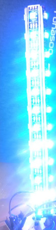

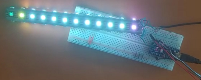

    Для перевірки відповідності роботи світильника на адресних світлодіодах проведемо тестування його роботи після виконання монтажних робіт. На малюнках 4 наведено основні режими роботи світильника на адресних світлодіодах, а саме: блукаючий вогник, мерехтливі світлячки, плавна зміна кольору, плаваюча веселка, конфеті та режим падаючого вогню.
    Малюнок 4 - Режими роботи світильника на адресних світлодіодах
    Отже, з проведених експериментальних досліджень видно, що світильник на адресних світлодіодах працює у відповідності до технічного задуму. Прилад відпрацьовує всі ефекти та функції, які закладені в розробленому програмному забезпеченні.
