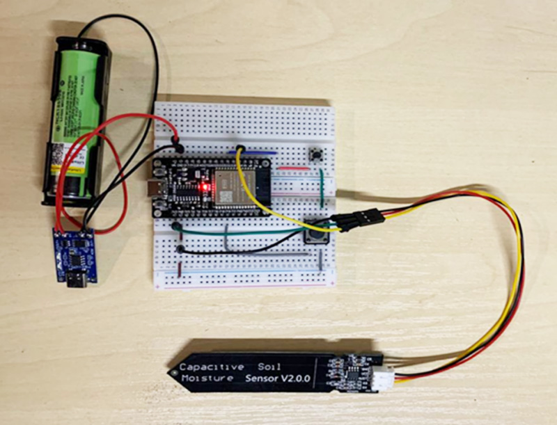

Для реалізації пристрою були використані наступні компоненти:
  • ESP32-WROOM-32D;
  • Ємнісний датчик вологості HW-390;
  • Акумулятор 18650 + плата захисту + кейс для акумулятора;
  • Кнопки, макетна плата, дроти;

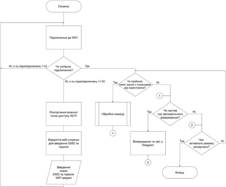

Принцип роботи:
Після увімкнення ESP32 перевіряє наявність збережених налаштувань Wi-Fi.
Якщо їх немає, створює власну точку доступу, через яку можна зайти на сторінку й задати Wi-Fi та chat id користувача.
Щойно все збережено - пристрій зчитує вологість, надсилає результат у Telegram, і переходить у режим Deep Sleep для мінімізації енерговитрат.
Після заданого інтервалу пробуджується, знову зчитує вологість і так по колу.

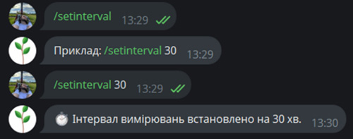

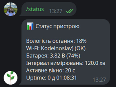

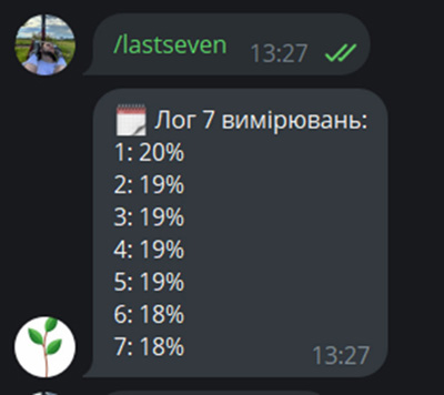

Щодо функціональності телеграм-бота, то там було передбачено наступні команди:
  • /status – надсилає основну інформацію про стан пристрою.
  • /lastseven - показує останні 7 вимірів вологості
  • /calibrate_dry - зберігає поточне значення сенсора як 0%
  • /calibrate_wet - зберігає поточне значення сенсора як 100%
  • /showcalib - показує останні калібрувальні значення
  • /setinterval X - задає інтервал між вимірюваннями (хвилини)
  • /setactive Y - задає тривалість активного режиму перед сном (секунди)
Також в проєкті використано 2 кнопки. Одна з них призначена для виходу з режиму сну, інша ж для активації процесу зміни Wi-Fi та chat id користувача в Телеграмі.
Висновок.
Цей проект довів, що недорогими засобами можна створити корисну автономну систему, яка стане в пригоді як звичайним любителям домашніх рослин, так і професійним аграріям. Завдяки ESP32 та доступним модулям, пристрій вийшов компактним, розумним і енергоефективним. І найголовніше - його легко може повторити будь-який радіоаматор, навіть початківець.
Приклади обробки команд:
Схема алгоритму того, що відбувається в активному режимі.
Фото зібраного пристрою
