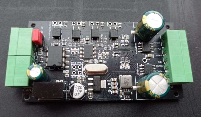

Модуль CAN з гальванічною розв’язкою для керування DC двигунами та іншими індуктивними навантаженнями

Адаптер працює в широкому діапазоні напруги живлення від 6 до 24 В, що дозволяє його використовувати з різними джерелами живлення, включаючи акумулятори та блоки живлення. Максимальний струм 3.5 А на кожен двигун за умови належного охолодження забезпечує достатню потужність для більшості стандартних застосувань. Для оптимальної роботи рекомендується забезпечити природну або примусову вентиляцію, особливо при тривалому навантаженні. Цей адаптер ідеально підходить для робототехніки, промислових систем, а також DIY-проектів, де потрібне точне керування двома DC-моторами. Інтеграція з CAN-шиною дозволяє використовувати його в розподілених системах із високою надійністю зв’язку.
