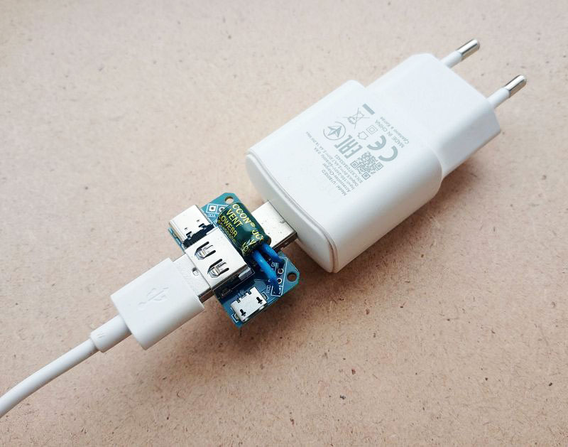

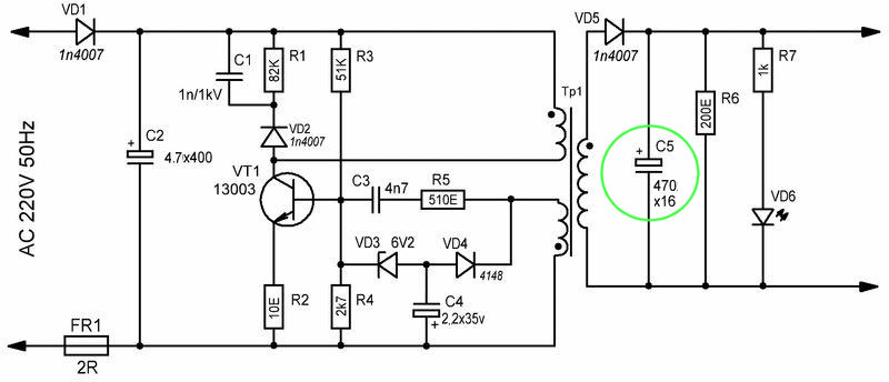

На електронній схемі показано принцип типового зарядного пристрою та розташування в ньому конденсатора, який з великою ймовірністю вийшов з ладу. Так як вказаний конденсатор розташовано паралельно з виходом напруги зарядного пристрою, то з точки зору електроніки, не буде великої різниці - чи ми замінимо його в середні, розібравши корпус, чи створимо додатковий адаптер.

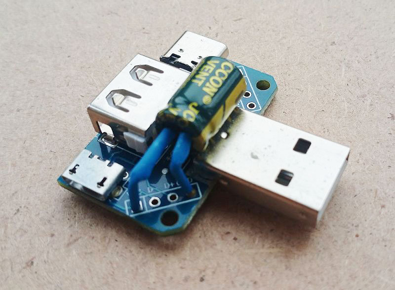

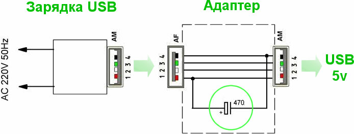

Тож, якщо розібрати корпус зарядного пристрою та замінити конденсатор іноді може бути сумнівним (існують корпуси що не розбираються), скористаємось адаптером порту USB 4 в 1, в який впаяємо електролітичний конденсатор на 470 мкФ. Звертайте увагу на маркування полярності - коротка ніжка це "мінус", позначення дублюється на корпусі - припаюється до "Gnd", інша - до "Voc" на платі адаптера. Ніжки конденсатора краще ізолювати термоусадковою трубкою. Кусачками відкусуємо їх зайву довжину.
Згідно схемі, підключення нового конденсатора буде паралельним тому що вийшов з ладу. Тепер, у разі підключення до несправного зарядного пристрою, ми отримаємо більш стійкий фільтрований сигнал що заряджатиме смартфон або інший гаджет.
Коли все готово, можемо під'єднати адаптер до старого блоку живлення та перевіряти на працездатність.
Наявність ще декількох типів роз'ємів USB на пристрої розширює можливості під'єднання, більш того - до нього додатково можна підпаяти провід USB у якості подовжувача - відрізавши частину від якого-небудь старого проводу що вийшов з ладу (зазвичай провід частіше псується саме у місці під'єднання до смартфона).
Готовий адаптер виглядає доволі охайно і безпечно, але у разі необхідності можна зробити йому додатковий корпус - щоб уникнути замикання відкритих контактів, а конденсатор зафіксувати за допомогою термоклею.
Практика довела доцільність винаходу, новий пристрій не тільки "оживив" усі мої старі зарядки, які колись перестали працювати та тривалий час лежали без діла. Він також врятував - коли раптово пізно у вечорі основний зарядний блок мого смартфону навідріз відмовився давати стабільну напругу - а смартфон хаотично сигналив про відсутність/наявність підключеного зарядного пристрою.
Висновок. Адаптер, який паяється за декілька хвилин, здатний легко та дотепно діагностувати та виправити найчастішу причину виходу з ладу зарядок USB. Вчасно налагоджені, старі зарядні блоки ще можуть стати в нагоді і виручити в разі розрядки вашого улюбленого гаджету, живити пристрої або іграшки з USB роз'ємом, допоможуть підзарядити телефон або просто зекономити чималі кошти - замість незапланованої покупки нового пристрою.
