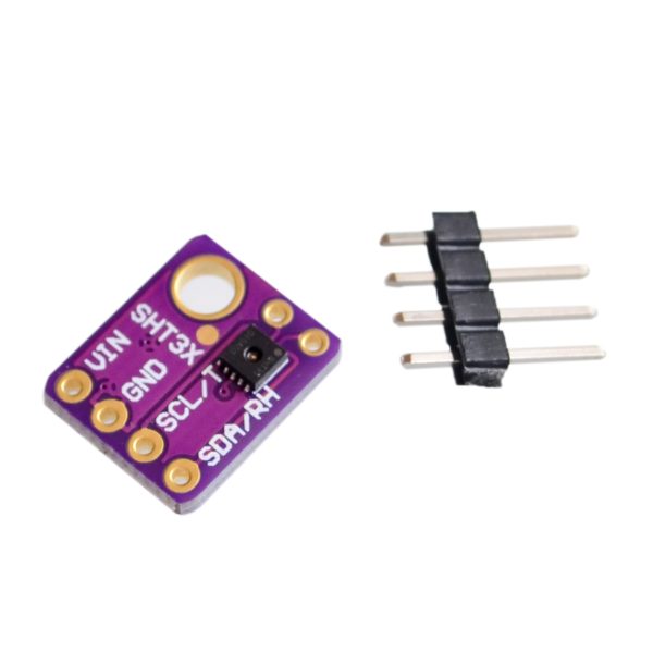

Додаткова інфа до попереднього поста. Якщо підєднати обидва, то все ОК, по 0x45 показники йдуть з перепаяного.
трохи дебага: 1 = 0x44; 2 = 0x45
0x44&0x45 (показники відрізняться в межах похибки)
0x44 only (показники по обох адресах майже ідентичні)
0x45 only (по 0x44 = nan, по 0x45 адекватні показники )
Брав декілька таких датчиків (мене влаштовують). Декілька пристроїв зробив з 1м (на 0х44, по замовченю), там все ОК. А на одному пристрої потрібно була одразу два (по даташіт по 0х45 теж можна працювати якщо підтягнути AD до VIN). Перевірив опір між AD та GND (там запаяно SMD 10кОм). Випаяв його. Пидтягнув AD до VIN і ...... все ОК, нормально працює.
Але під час тестувань допису в скєтчі системи сповіщення "Датчик №?? вийшов з ладу" зясувалося що 1н (той що я не паяв) одночасно відповідає по обом адресам. Той що перепаяв тільки по 0х45. Може хто стикався? Як його змусити відповідати тільки по 0х44(це його дефолтна адреса)?
P.S. саме цікаве, що я перевіряв можливість зчитування одразу по двум адресам на одном датчику (саме на тому, який потім перепаяв під 0х45), не працювало )))
Update:
замовив ще 2. Та сама сітуація, АЛЕ....
помітив, що така поведінка спостерігається тільки якщо зчитувати датчик із функції (яка запускається в loop()). Якщо запускати .readTemperature() прямо в loop(), то все ОК. Розумію, що все це милиці, але працює.
