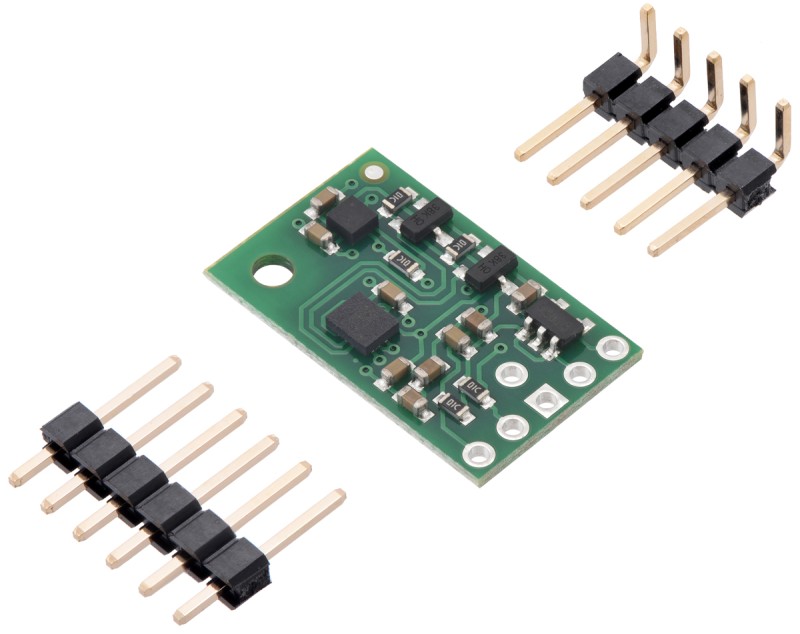

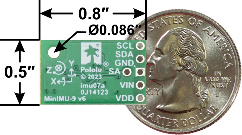

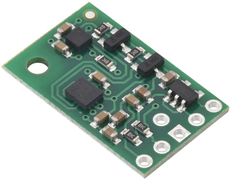

MinIMU-9 v6 - це інерційний вимірювальний блок (IMU), який поєднує 3-осьовий гіроскоп LSM6DSO, 3-осьовий акселерометр та 3-осьовий магнітометр LIS3MDL на мініатюрній платі розміром 20.32 х 12.7 мм. Інтерфейс I²C забезпечує доступ до дев'яти незалежних вимірювань обертання, прискорення та магнітного поля, які можна використовувати для розрахунку абсолютної орієнтації датчика. Плата MinIMU-9 v6 включає стабілізатор напруги і схему перетворення рівня, що дозволяють працювати в діапазоні напруг від 2.5 В до 5.5 В, а відстань між контактами 2.54 мм спрощує використання зі стандартними безпаєчними макетними платами і перфорованими платами з кроком отворів 5.
Код виробника: 2862
У порівнянні з попередньою версією MinIMU-9 v5, у версії v6 акселерометр/гіроскоп MEMS LSM6DS33 замінений на новий LSM6DSO, який пропонує ряд поліпшень, таких як нижчий рівень шуму і більш висока максимальна швидкість передачі даних для гіроскопа. MinIMU-9 v6 повинен бути прямою заміною для MinIMU-9 v5 у багатьох додатках; в інших випадках можуть знадобитися зміни у програмному забезпеченні.

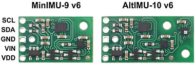

Модуль MinIMU-9 v6 також сумісний за висновками з AltIMU-10 v6, який пропонує ту ж функціональність, доповнену цифровим барометром, що дозволяє отримувати дані про тиск та висоту. AltIMU має другий монтажний отвір і на 5.08 мм довший, ніж MinIMU. Будь-який код, написаний MinIMU-9 v6, повинен також працювати з AltIMU-10 v6.

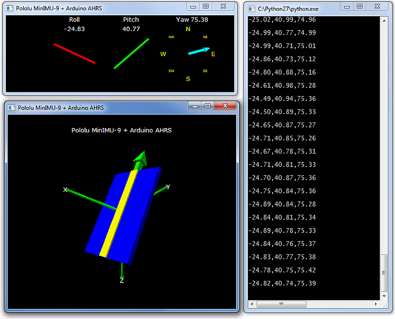

Візуалізація орієнтації AHRS, розрахованої на основі показань MinIMU-9:

  • Розміри: 20 мм × 13 мм × 3 мм
  • Вага без контактних штирьків: 0.7 г

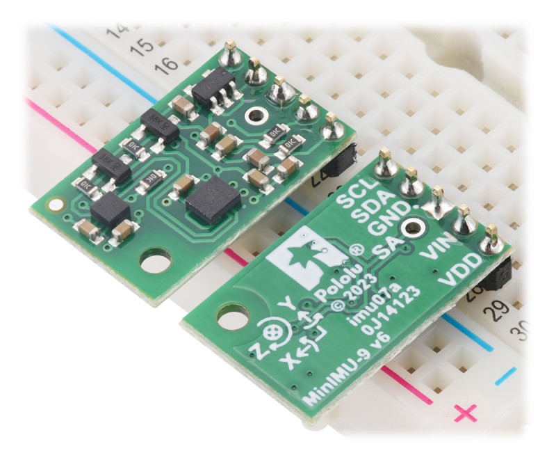

  • Коди розробки друкованих плат: imu07a
  • Інші позначення на друкованій платі: 0J14123

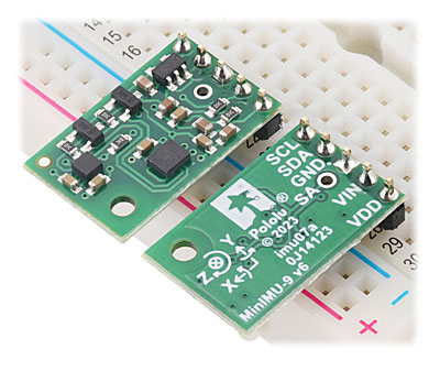

У комплект поставки входять: смужка з 1×6 штиркових роз'ємів з кроком контактів 2.54 мм та смужка з 1×5 кутових штиркових роз'ємів з кроком контактів 2.54 мм, як показано на малюнку нижче. Ви можете припаяти до плати обрану вами смужку роз'ємів для використання з нестандартними кабелями або безпайковими макетними платами, або припаяти дроти безпосередньо до самої плати для більш компактної установки. Плата має два монтажні отвори, які підходять для гвинтів №2 або M2 (не входять до комплекту).

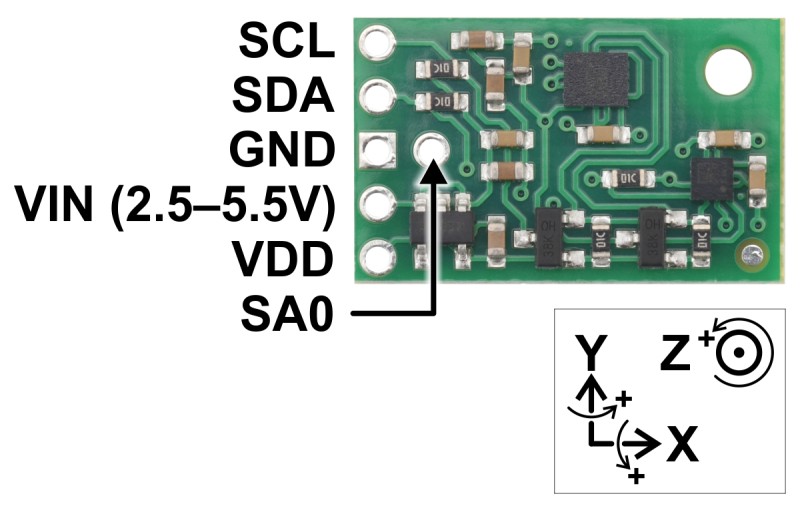

Назва контакту Опис та призначення контакту
SCL Тактова лінія I²C зі зсувом рівня: високий рівень - VIN, низький рівень - 0 В.
SDA Лінія даних I²C зі зсувом рівня: високий рівень - VIN, низький рівень - 0 В.
GND Заземлення (0 В) для джерела живлення. Ваш керуючий I²C-джерело також повинен мати загальне заземлення з цією платою.
VIN Це основний роз''єм живлення від 2.5 до 5.5 В. Перетворювачі рівнів SCL і SDA підтягують високі біти шини I²C до цього рівня.
VDD Вихідна напруга стабілізатора становить 3.3 або низьковольтне живлення логічних схем, залежно від VIN. При подачі напруги на VIN, що перевищує 3.3, VDD являє собою стабілізовану вихідну напругу 3.3, здатне подавати струм до 150 мА на зовнішні компоненти. В якості альтернативи, при підключенні до системи з напругою від 2.5 до 3.3 В, VIN можна залишити відключеним, а живлення подавати безпосередньо на VDD. Ніколи не подавайте напругу на VDD, коли підключено VIN, і ніколи не подавайте на VDD напругу більше 3.6 В.
SA0 Вхід з логічним рівнем 3.3 використовується для визначення адрес ведених пристроїв I²C двох мікросхем (див. нижче). За умовчанням він підтягнутий до високого рівня через резистор 10 кОм. Цей висновок не має зсуву рівня та не розрахований на напругу 5 В.

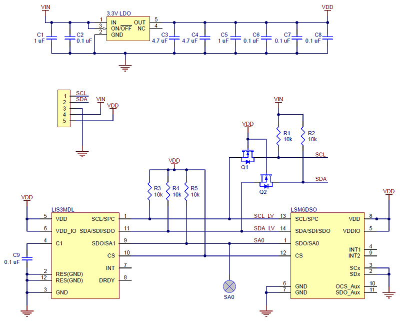

Контакти CS, готовність даних та переривання мікросхем LSM6DO та LIS3MDL недоступні на платі MinIMU-9 v6. Зокрема відсутність контакту CS означає, що додатковий інтерфейс SPI цих мікросхем недоступний. Якщо вам потрібні ці функції, розгляньте можливість використання інших плат-носіїв LSM6DSO та LIS3MDL.
Наведена вище схема показує додаткові компоненти, які використовуються на платі-носії для спрощення роботи LSM6DSO і LIS3MDL, включаючи стабілізатор напруги, що дозволяє живити плату від одного джерела напруги від 2.5 до 5.5 В, і схему перетворення рівнів, що забезпечує зв'язок по I²C на тому ж рівні лог. Ця схема також доступна для завантаження у форматі PDF.

Для демонстрації можливостей використання цих даних, ви можете перетворити Arduino, підключений до MinIMU-9 v6, систему визначення положення і курсу (AHRS) за допомогою цієї програми для Arduino . Вона використовує дані з MinIMU-9 для розрахунку оціночних кутів крену, тангажу та нишпорення, а результати роботи AHRS можна візуалізувати за допомогою програми 3D-тестування на вашому ПК (як показано на скріншоті вище). Це програмне забезпечення засноване на роботах Жорді Муньоса, Вільяма Премерлані, Хосе Хуліо та Дуга Вайбеля.
