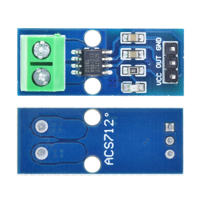

Датчик струму до 5А, живлення 5В. Вихід підключається до аналогового входу мікроконтролера та вимірюється напруга яка надходить.
Залежно від підключення можна заміряти від 0 до 5А або від 0 до -5А. При вимірюванні змінного струму є нюанси - оскільки в цьому випадку в залежності від періоду синусоїди струм буде змінюватися при вимірах в різний час показання будуть відрізнятися, для коректного вимірювання потрібно робити виміри в піковій точці синусоїди. Тут є тема з прикладом скетчу, де пояснюються нюанси вимірювання змінного струму.
  • Низький рівень шумів на виході
  • Час відгуку: 5 μs
  • Ширина смуги пропускання: 80 кГц
  • Сумарна похибка: 1.5% при 25 ° C
  • Малі розміри, низький профіль, мікросхема в SOIC8 корпусі
  • Внутрішній опір шунта: 1.2 мОм
  • Напруга ізоляції: 2.1 кВRMS між висновками 1-4 і 5-8
  • Джерело живлення: 5.0В
  • Чутливість: 185 мВ/A
  • Вихідна напруга пропорційно проходить струму
  • Налаштування: фабричне
  • Стабільність: висока
  • Магнітний гістерезис: мінімальний
