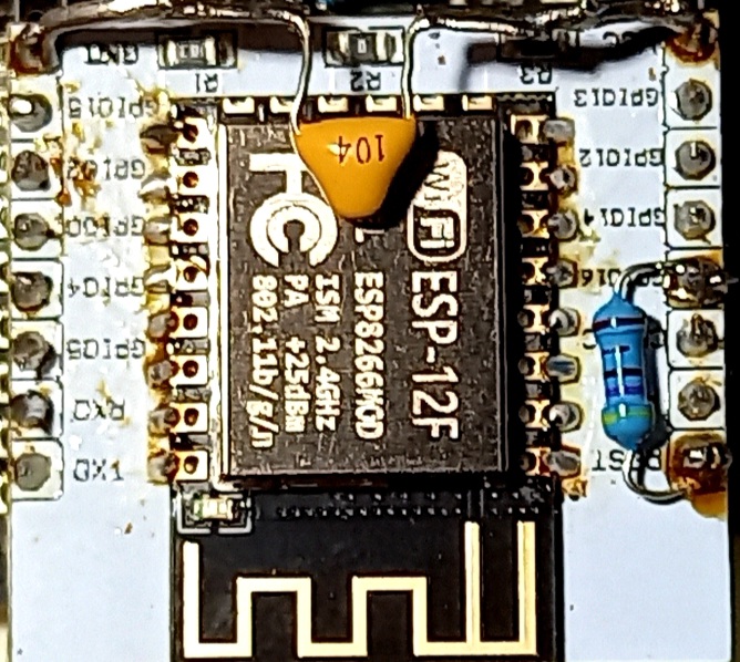

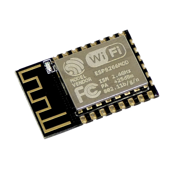

Сегодня получил посылку и сразу в работу. Все спаял.
ESP8266 12F работает, но есть проблема. Модуль не выходит из режима глубокого сна. Такая же проблема и с ESP8266 12E (код товара: AOC353.)
Для пробы также покупал Ai-Thinker Wi-Fi модуль ESP8266 версия ESP-12F (код товара AOC747). Этот модуль выходит из спящего режима корректно.
Получается, что в этих модулей разные производители.

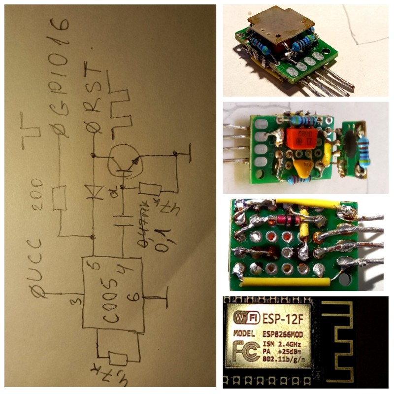

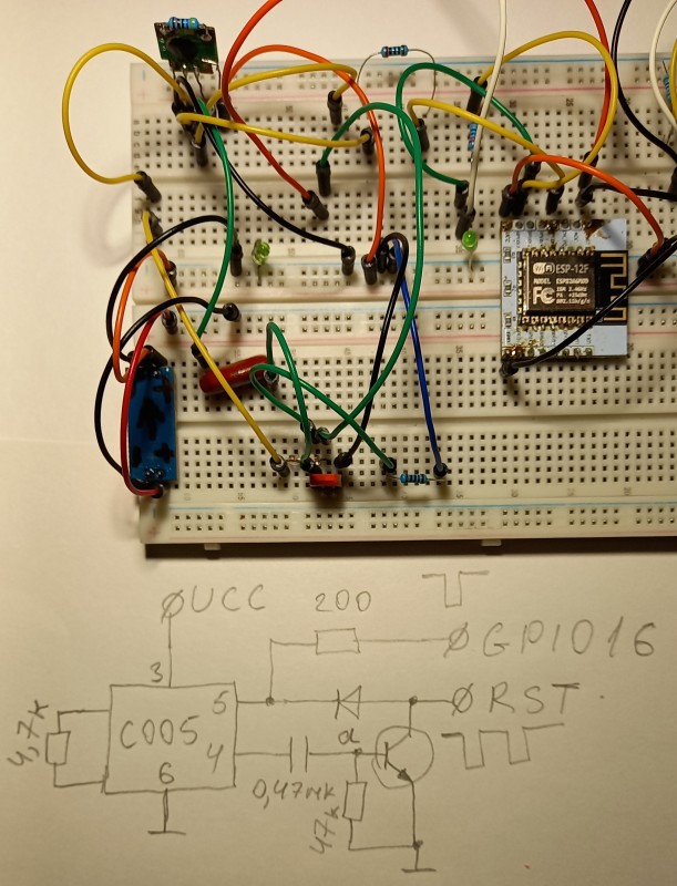

Чтобы она запустилась, нужно еще раз подать импульс сброса на RTS.

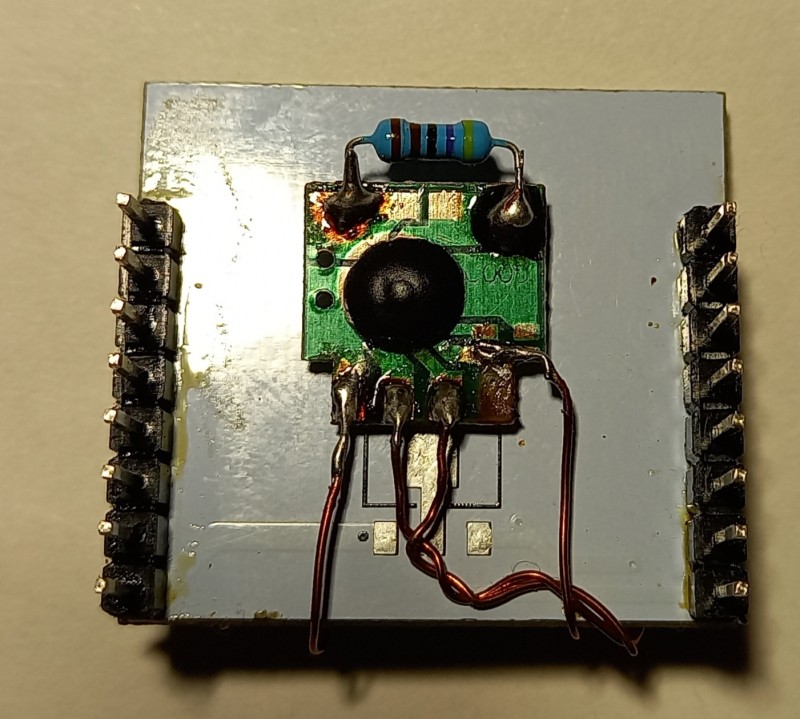

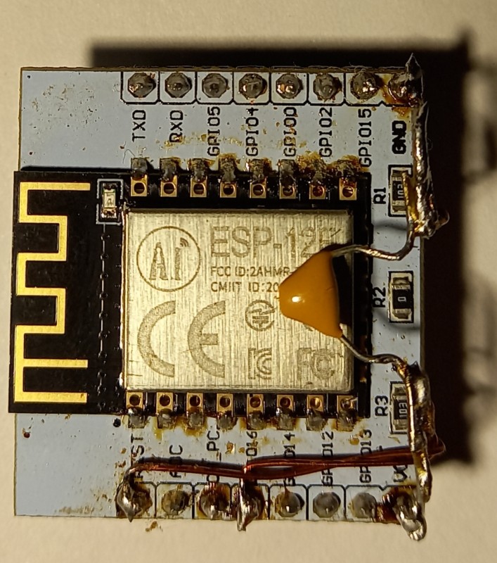

Для аыхода из спящего требуется два импульса на вход RST. Чтобы это реализовать можно использовать плату таймера C005. П что делать? Таймер миниатюрный, экономный. Правда, минимальная задержеа у него 2с. Но и пусть. Первый импульс от GPIO16 идет и на вход RST ESPшки и на таймер. Выход из таймера через диод также подключен к RST. Ссылка на таймер в магазине https://arduino.ua/ru/index.php?productID=8093
Уточняю. Вход таймера подключается к Gpio16, а выход к RST. Сопротивление на таймере 4,7 КОм. Все работает !!
Прблема выхода ESP8266 12 из режима глубогого сна решена!! Таймер маленький и помещается под платой контроллера.

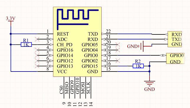

Чтобы быстро проверить его подключите GND и GPIO15 к -, а CH_PD и VCC к +
На устройстве (смартфон, ноутбук) должно показать точку доступа FaryLink или ESP

Заказал еще два таких модуля, в одной доставке пришли модули с немного разной гравировкой.
Сначала думал, что один из них не рабочий, потом понял, что для него нужно устанавливать другой режим прошивки (DOUT вместо QIO).
