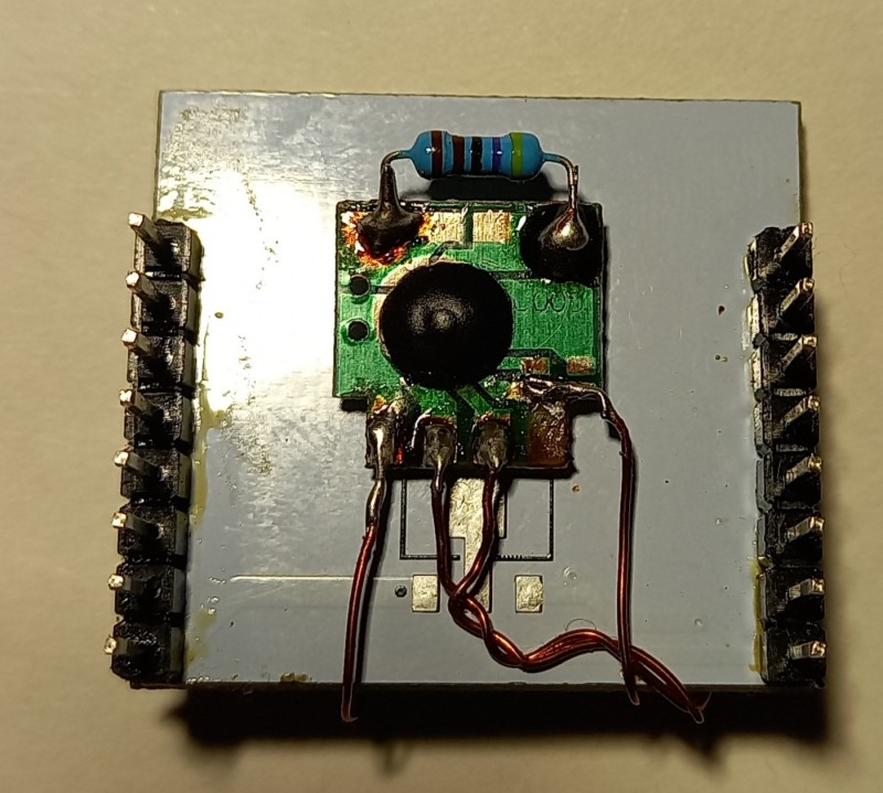

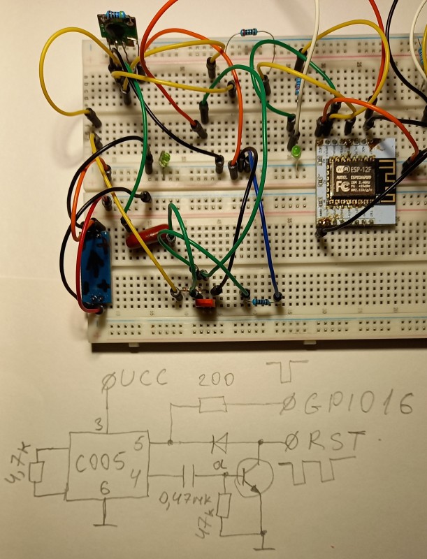

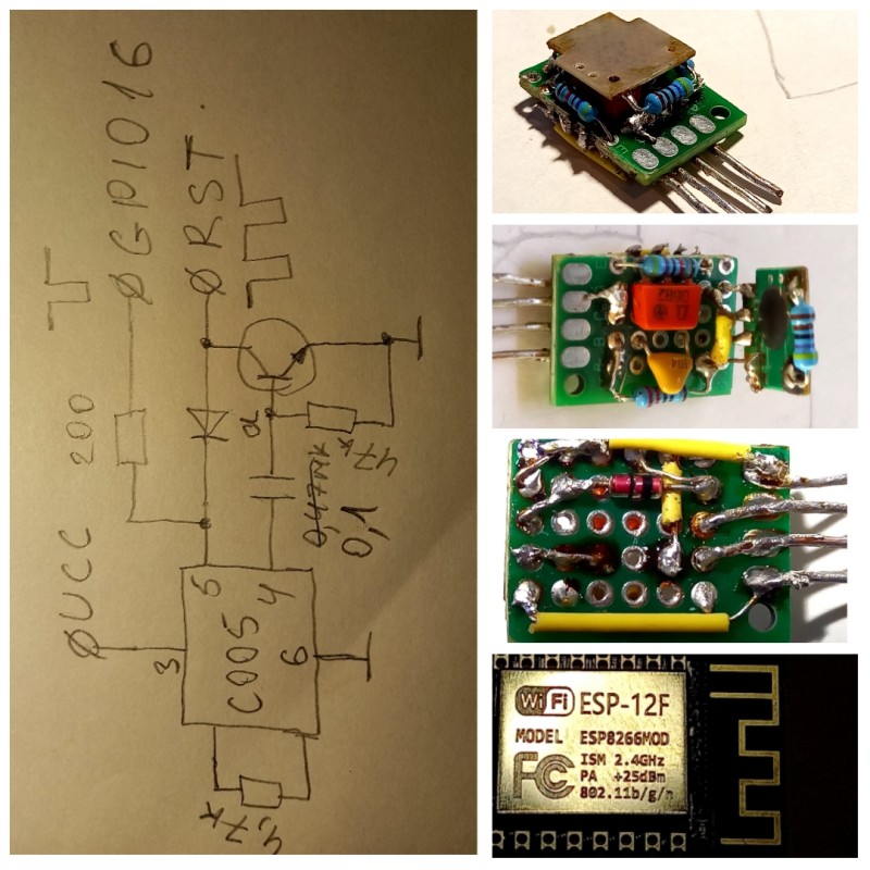

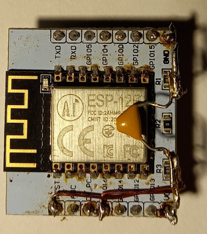

Для аыхода из спящего требуется два импульса на вход RST. Чтобы это реализовать можно использовать плату таймера C005. П что делать? Таймер миниатюрный, экономный. Правда, минимальная задержеа у него 2с. Но и пусть. Первый импульс от GPIO16 идет и на вход RST ESPшки и на таймер. Выход из таймера через диод также подключен к RST. Ссылка на таймер в магазине https://arduino.ua/ru/index.php?productID=8093
Уточняю. Вход таймера подключается к Gpio16, а выход к RST. Сопротивление на таймере 4,7 КОм. Все работает !!
Прблема выхода ESP8266 12 из режима глубогого сна решена!! Таймер маленький и помещается под платой контроллера.
