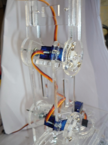

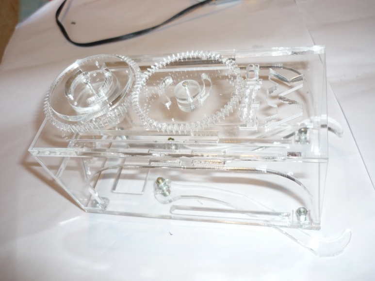

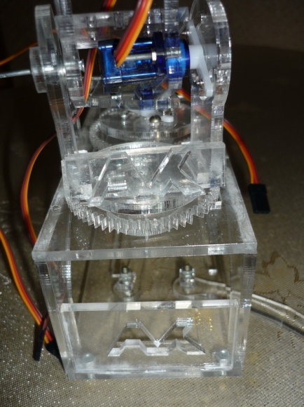

Робот манипулятор фото 1 можно собрать из готового набора деталей фото 2, с управлением от платы Arduino Leonardo.

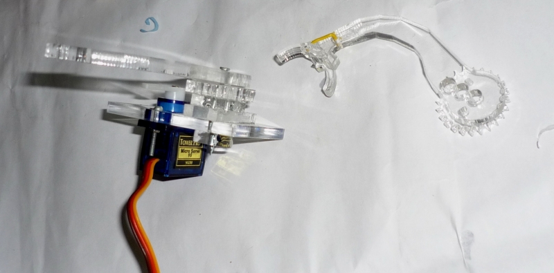

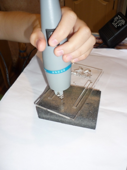

Для сборки необходимы инструменты: набор мини отверток фото 3, микродрель, сверло диаметром 1,8 мм, пинцет, мини плоскогубцы.

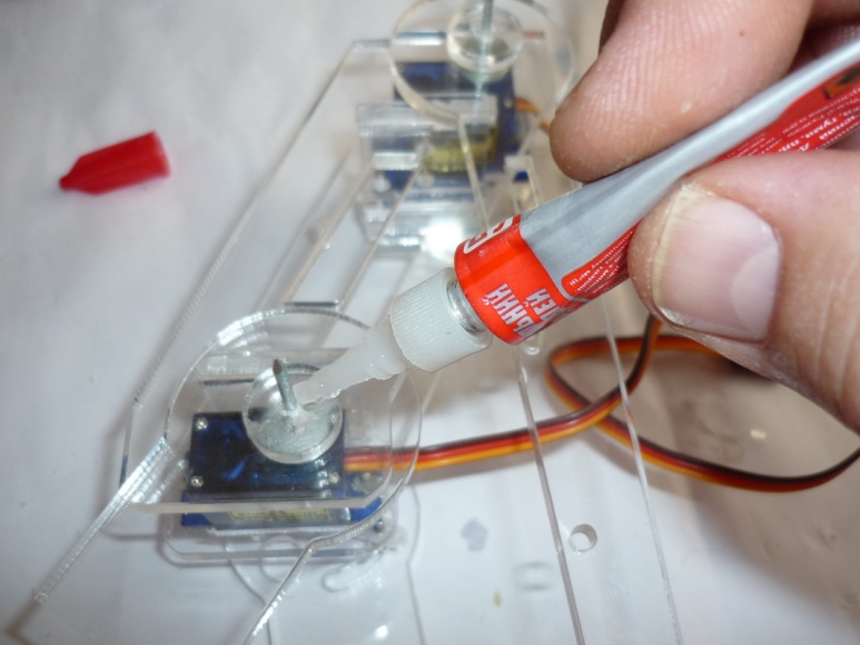

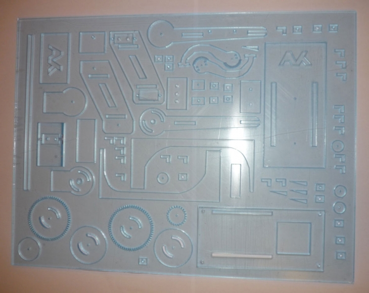

Прежде всего, с трафарета необходимо аккуратно выдавить (головкой карандаша) детали. После чего, с деталей снимается (канцелярским ножом поддевается край пленки) защитная пленка с двух сторон. С одной стороны пленка цветная, с другой стороны пленка прозрачная. Особую осторожность необходимо уделить шестеренкам, так как они очень хрупкие.

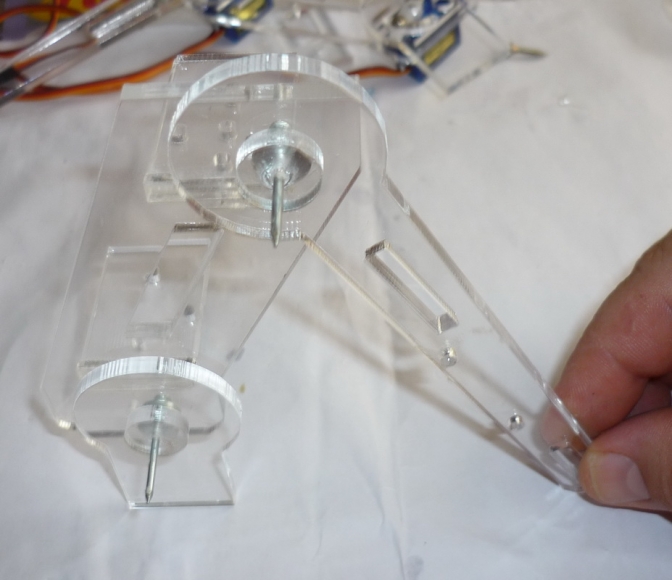

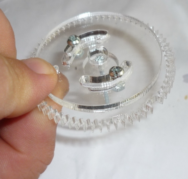

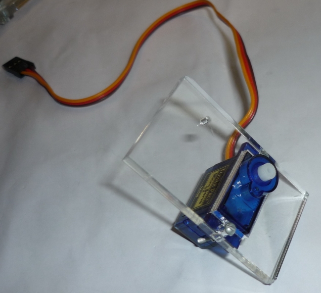

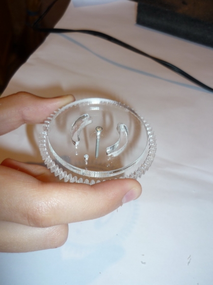

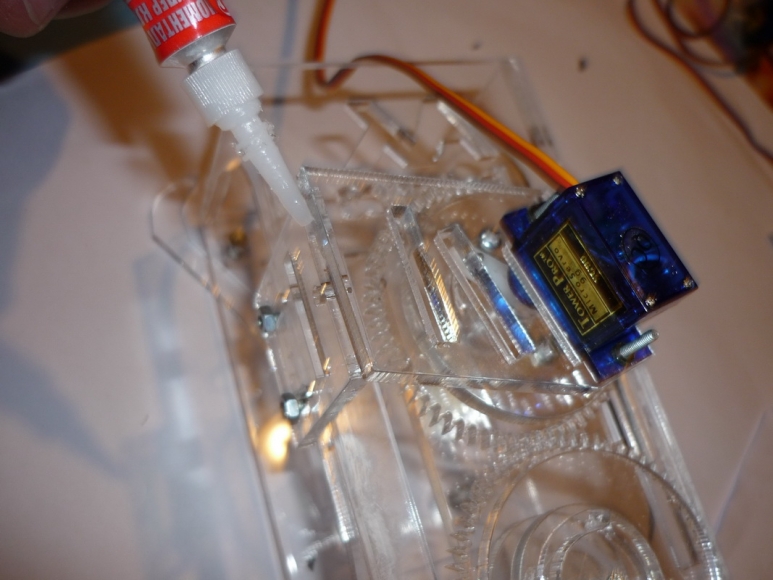

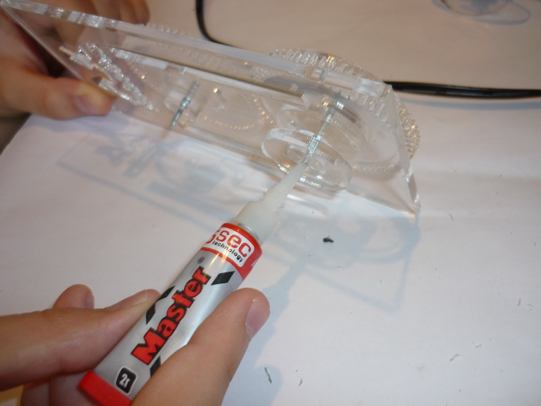

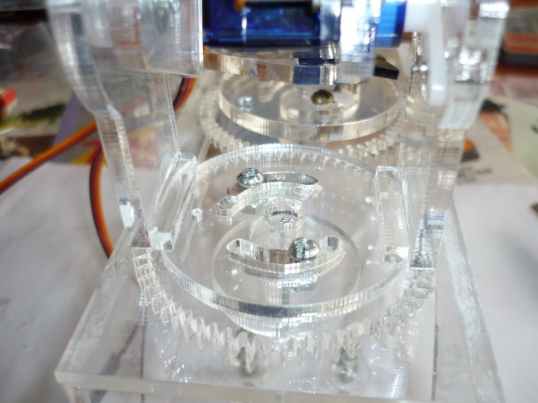

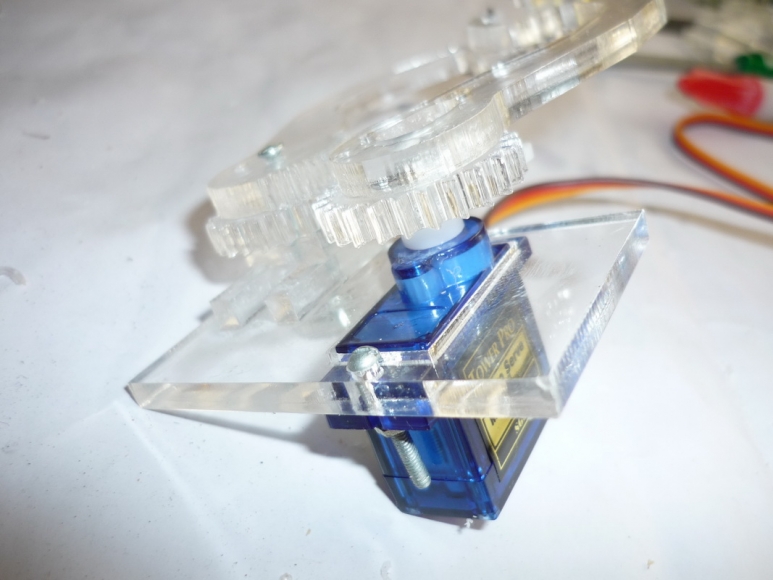

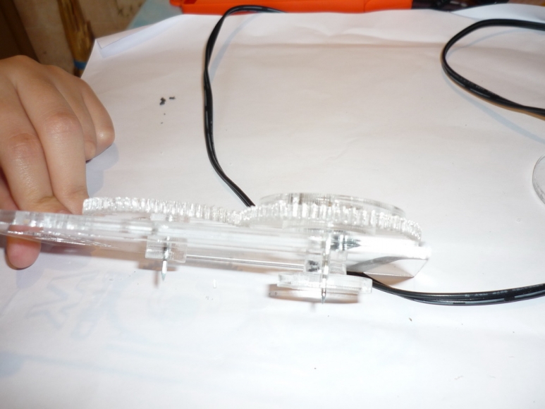

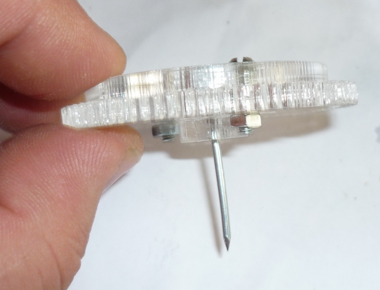

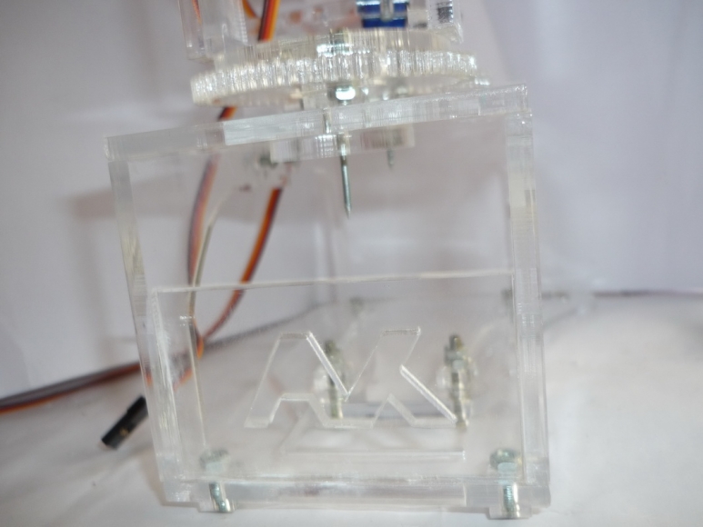

На первом этапе собираются отдельно узлы робота. Верхняя крышка корпуса с шестеренками фото 4. Оргстекло имеет свойство изменять форму, поэтому каждое отверстие для осей, необходимо просверлить еще раз сверлом диаметром 1,8 мм. Сначала два отверстия по середине - верхней крышки с надписью AVK robotics фото 5. Затем сверлятся отверстия в каждой шестеренке фото 6. На диск серводвигателя устанавливается качалка фото 7. После чего собираются узлы шестеренки двигателя, и шестеренки крана рис 2. К этим узлам предъявляются следующие требования: они должны быть съемными, передача вращения от двигателя на основание крана должна быть шестеренчатая. Основание на шестеренке не должно качаться во время вращения. Двигатель должен быть съемным. Не смотря на хорошую подгонку отверстий, ось основания (башни) может шататься во время вращения, для этого, под верхней крышкой, ось основания закреплена диском противовеса (диаметр диска совпадает с диаметром основания, башни). Между диском и верхней крышкой желательно установить тонкую (0,4 мм) фторопластовую шайбу, для улучшения скольжения поворотного узла. Диски и шестерни собираются как сендвич рис 3. И в шестернях и в дисках есть полукруглые пазы, для установки и жесткого крепления винтов. Во время регулировки положения серводвигателей диски можно поворачивать относительно шестерен на 20 грд, тем самым подстраивать положение вала серводвигателя и шестеренки. После сборки узла фото 8, нижние диски необходимо приклеить к осям любым быстросохнущим клеем для оргстекла. Далее собирается нижняя часть корпуса. Устанавливаются ножки по периметру и две лапы, для регулировки устойчивости манипулятора. Во время экспериментов с манипулятором лапы раздвигаются фото 9.

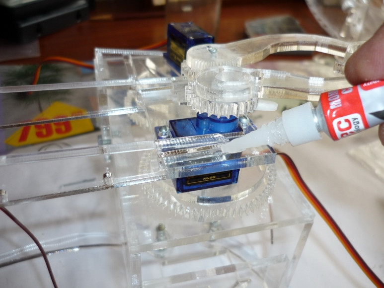

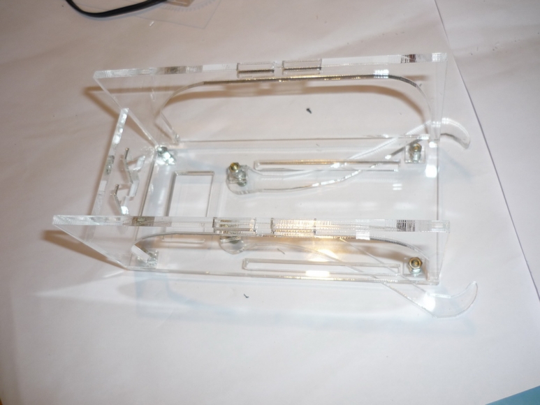

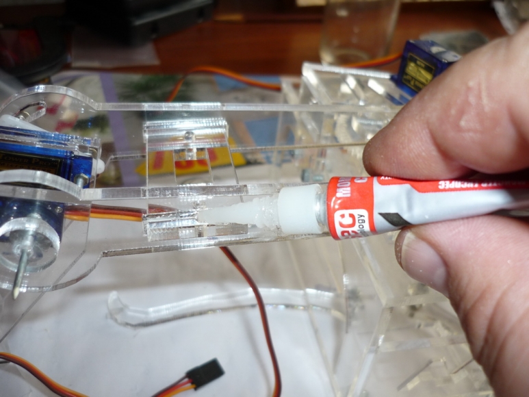

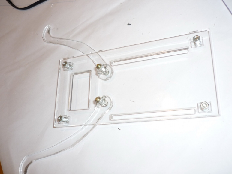

На втором этапе собирается корпус манипулятора и устанавливается серводвигатель вращения крана. К нижней крышке корпуса приклеиваются боковые панели. Нижняя крышка имеет переднюю часть в которой вырезан прямоугольник фото 9. Боковые панели устанавливаются вертикально, утолщенными ножками к передней части робота фото 10 и приклеиваются клеем. Передняя стенка робота имеет надпись AVK, приклеивается между боковыми панелями. Как только клей высох, приклеивается верхняя крышка корпуса. Шестерня крана должна быть на передней стороне корпуса. Шестерня серводвигателя посередине корпуса фото 11. После этого серводвигатель 4 (поворот крана) крепится к ромбовидной панели. На боковую панель корпуса устанавливается на винтах стойка серводвигателя 4. К серводвигателю крепится диск с качалкой. После чего эта конструкция клеится к стойке фото 12.

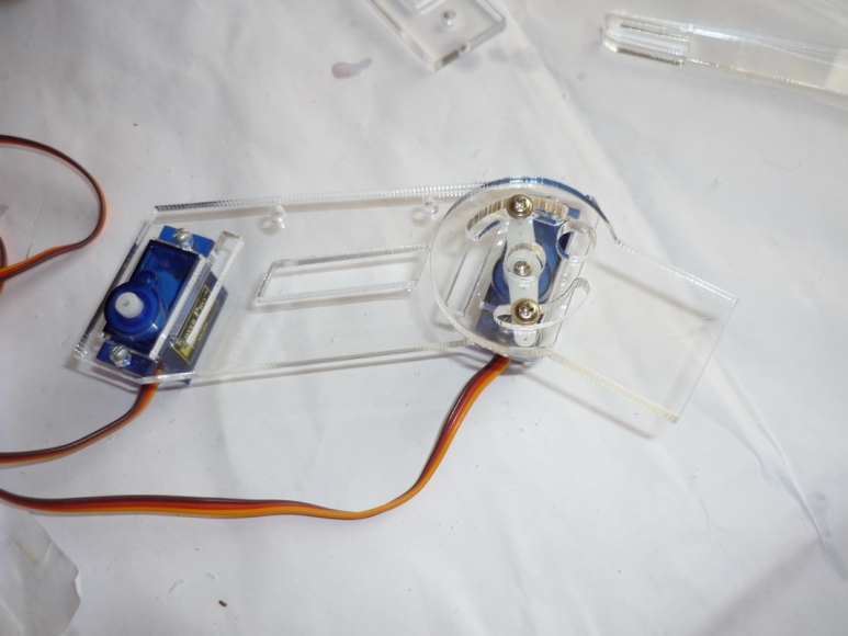

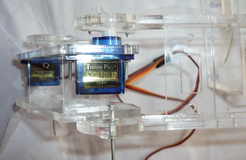

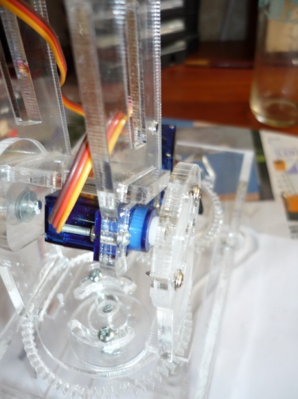

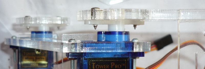

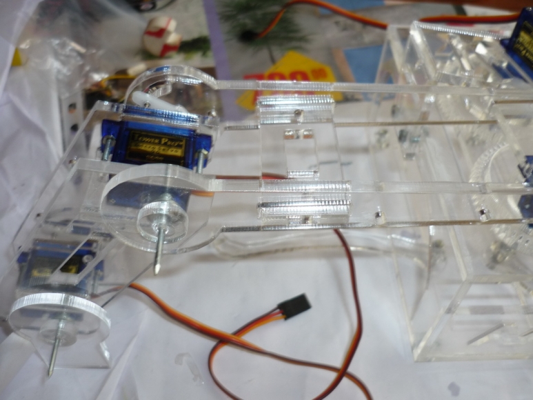

На третьем этапе собирается кран и стрелы робота, для этого необходимо установить серводвигатели на балку крана фото 13. Обратите внимание на правильность расположения балки и серводвигателей. После чего собирается вторая сторона балки крана. В балке в отверстиях для осей, необходимо пройтись сверлом диаметром 1,8 мм. После чего в внутреннюю часть балки вставляется гвоздь, с наружной стороны балки две шайбы. Между деталями стрела и балка крана должен быть промежуток в 2 мм. Эти детали должны свободно вращаться на гвозде фото 14. Фиксируются поворотные узлы малой шайбой фото 15. Средними перегородками соединяются балка крана и стрела фото 16. Перегородки балки крана клеятся только с одно стороны, противоположной креплению двигателей.

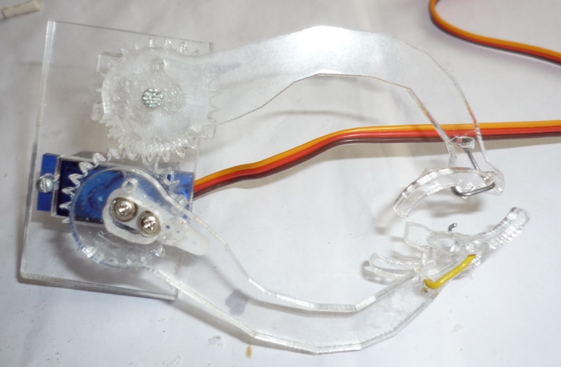

На четвертом этапе собирается клешня. На пластину клешни устанавливается серводвигатель фото 17. Под клешню серводвигателя клеится малая шестеренка фото 18. Напротив отверстия пластины фото 17 устанавливаются две регулировочные пластинки (с отверстием), так что бы малые шестерни клешни серводвигателя и поворотной клешни совпадали по высоте фото 19, фото 20. Клешни робота приклеиваются к шестеренкам. Боковые отверстия клешни и шестеренки должны совпадать. В левую клешню с шестеренкой вставляется гвоздь. Этот узел вставляется в пластину с отверстиями фото 19. На захваты клешней устанавливаются усики прижима. Усики фиксируются пружинной проволокой, так что бы при сжатии клешни создавалось небольшое прижимное усилие. В нижней части захвата клешни можно приклеить дуги.
Далее соберите нижние части крана фото 21. Собранный кран ставят так, что бы он опирался стрелой на корпус фото 21. В этом положении можно собирать стрелу. Необходимо следить за тем, что бы поворотные механизмы крана свободно вращались, не цепляясь за распорки. В стрелу вставляют распорку и пластину собранной клешни и приклеивают с обеих сторон фот 22, фото 23. Еще раз проконтролируйте зазоры фото 24. Если все в порядке, дайте клею застыть.
На пятом этапе соберите муфту поворотной башни фото 25, фото 26. Разведите кран и стрелу в одну линию. Приклейте кран строго вертикально к муфте фото 27, фото 28, фото 29. При этом можно использовать пластины или уголки для жесткой фиксации деталей. Зафиксируйте поворотную башню фото 30 рис 2, рис 3. Приклейте передние распорки фото 31. Конструкция должна просохнуть в течении одного часа.

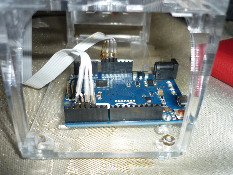

Согласно схеме соединения рис 1 стыкуйте проводами сервоприводы и плату Arduino Leonardo. Для упрощения соединения автор сделал шлейф к плате коммутации фото 32, фото 33. Подключение производится в следующем порядке. Servo1 – клешня, Servo2 – стрела, Servo3 – кран, Servo4 – поворот башни крана рис 7.
