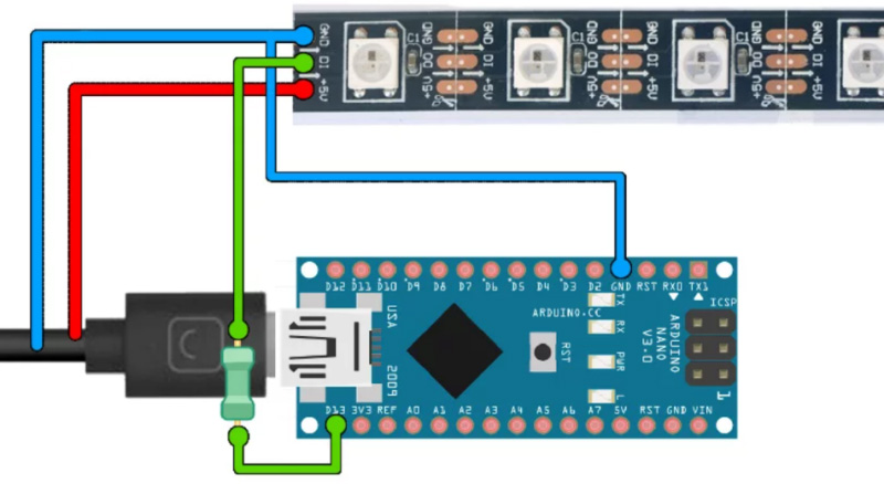

  • Резистор 220Ом (1 шт) - між виходом Arduino D13 і входом даних стрічки (контакт DI).
  • USB кабель (потрібно розрізати та дістати два проводи 5V(червоний) та GND(чорний)).

  • Живлення стрічки: під’єднайте +5В та GND від джерела живлення безпосередньо до стрічки (не через Arduino).
  • З’єднання GND: обов’язково з’єднайте землю джерела живлення і землю Arduino (GND ↔ GND). Це критично - інакше дані не прочитаються.
  • Лінія даних: вивід даних стрічки (DI) під’єднується до цифрового піну Arduino D13. На лінії даних поставте резистор 200-500 Ом.
  • Живлення Arduino: Arduino можна живити через USB від комп’ютера.

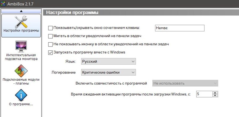

У правому нижньому куті натисніть значок AmbiboxНалаштування програми.

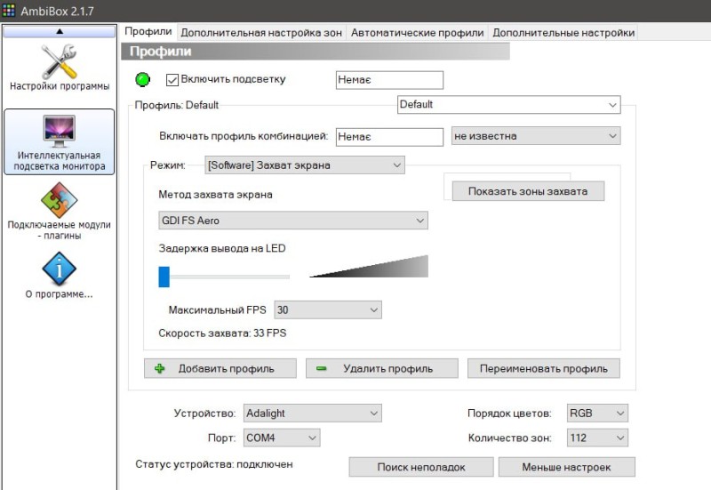

У вкладці “Загальні налаштування”:
У полі Тип пристрою виберіть Adalight.
У полі Порт виберіть той самий COM, який використовувався в Arduino IDE.
У полі Кількість світлодіодів введіть точну кількість діодів у вашій стрічці, наприклад у мене 112.
Збережіть налаштування.

Якщо підсвітка працює з невеликими затримками - зменшіть частоту кадрів захоплення (FPS) до 20-25.
Також, можете погратися з пресетами захоплення екрану.
