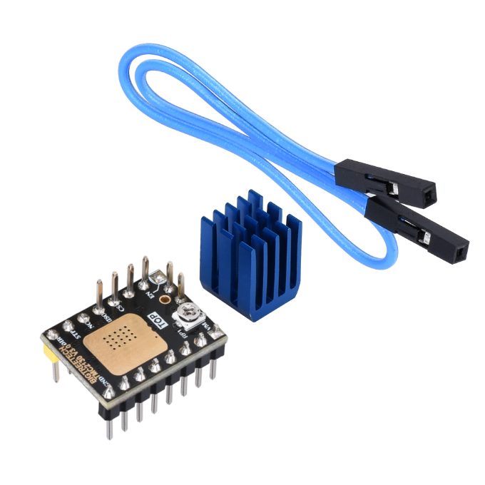

Уникальный драйвер шагового двигателя TMC2130 V3.0. Отличается широкими возможностями конфигурирования и качеством. Драйвер предназначен для бесшумной и плавной работы шаговых двигателей благодаря интерполяции микрошагов – microPlyer. С помощью этой технологии, если процессор просит TMC2130 сделать один микрошаг, то драйвер делает 16 интерполированных микрошагов. Таким образом, драйвер может сделать до 256 микрошагов (16*16) и основному микроконтроллеру нет необходимости в дополнительном вычислении всех 256 микрошагов – драйвер сделает это сам.
Микросхема драйвера требует обязательного принудительного охлаждения, особенно при максимальных значениях тока через обмотки двигателя.

Перевод драйвера в SPI режим работы (коммутация перемычек на плате):
  • Интерфейс управления: SPI
  • Микрошаги: до 1/256
  • Режим microPlyer: 1/256
  • Напряжение логических входов: 3-5В
  • Напряжение двигателя: 5.5-46В
  • Ток обмотки двигателя: 1.2А RMS, 2.5А Пиковое
