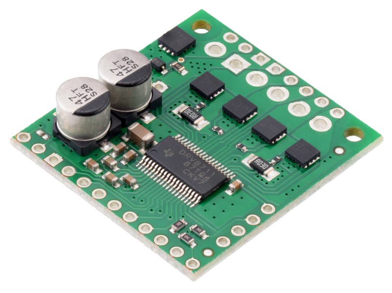

Этот дискретный драйвер для шагового двигателя, который обеспечивает управление одним биполярным мотором. Он поддерживает широкий диапазон рабочего напряжения от 8 до 50 В и может обеспечить до 4А на каждую обмотку без пассивного или активного охлаждения. Максимальный ток на обмотку может составлять 6А, но при такой нагрузке потребуется принудительное пассивное и активное охлаждение. Управление драйвером реализовано по средствам интерфейса SPI и имеет обратную связь. Максимальное значение шагов составляет 1/256.
Код производителя: 3730, 36v4
Драйвер Pololu 36v4 разработан на базе DRV8711 от Texas Instruments с внешними MOSFET.
DRV8711 имеет множество настроек, поэтому перед работой с драйвером настоятельно рекомендуется ознакомиться с документацией!

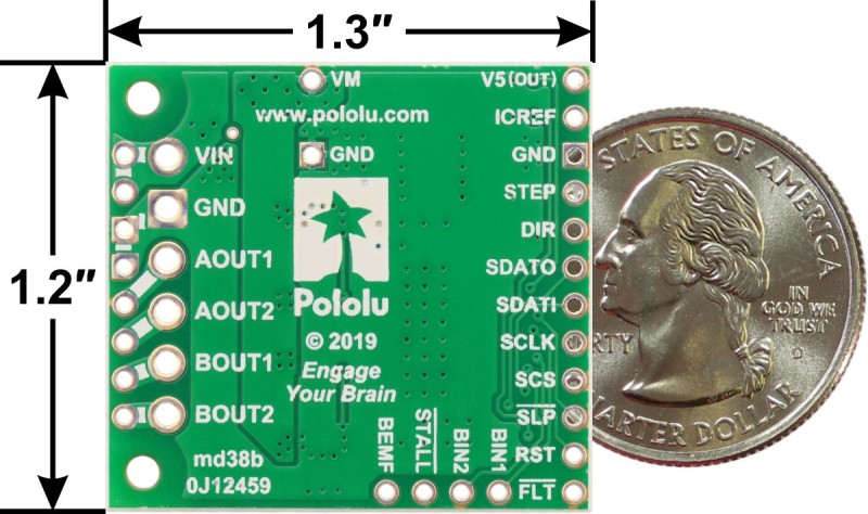

Контакты:
  • VIN - питание платы от 8 В до 50 В (защита от обратного напряжения до 40 В).
  • VM - источник питания двигателя после MOSFET-транзистора защиты от обратного напряжения. Он может использоваться для подачи питания с защитой от обратного напряжения на другие компоненты системы. Этот вывод также можно использовать вместе с соседним выводом GND для подключения внешнего электролитического конденсатора в качестве фильтра, где дополнительная шунтирующая ёмкость может быть полезна.
  • GND - земля.
  • AOUT1 - “положительный” вывод обмотки A.
  • AOUT2 - “отрицательный” вывод обмотки A.
  • BOUT1 - “положительный” вывод обмотки B.
  • BOUT2 - “отрицательный” вывод обмотки B.
  • V5 (OUT) - стабилизированный выход 5 В. Обеспечивает доступ к напряжению внутреннего стабилизатора DRV8711. Стабилизатор может выдавать ток только до 10 мА, поэтому он в первую очередь полезен только для подключения входов платы к высокому уровню и питания подтягивающих резисторов к выходам платы с открытым стоком. Он отключен, когда устройство находится в спящем режиме.
  • IOREF - Все сигнальные выходы платы (кроме BEMF) являются выходами с открытым стоком, подтянутыми к IOREF, поэтому на этот контакт следует подавать логическое напряжение управляющей системы. Его можно подключить к соседнему выводу V5 (OUT) при использовании в системе с логическими уровнями 5 В.
  • STEP/AIN1 - контакт настройки микро шага. В PWM-режиме управляет AOUT1.
  • DIR/AIN2 - направление вращения. в PWM-режиме управляет AOUT2.
  • SDATO (MISO) - SPI выход данных (открытый сток).
  • SDATI (MOSI) - SPI вход данных.
  • SCLK - SPI тактовый вход.
  • SCS - SPI выбор устройства (chip select).
  • SLEEP - Спящий режим. Низкий уровень - спящий режим / высокий - включение драйвера.
  • RESET - сброс логики и регистров, отключает выходы.
  • FAULT - выход с открытым стоком, который переходит в состояние низкого уровня при возникновении ошибок. Этот вывод подтянут к IOREF.
  • BIN1 - в PWM-режиме управляет BOUT1.
  • BIN2 - в PWM-режиме управляет BOUT2.
  • STALL/BEMFV - выход с открытым стоком, подтянутый к выводу IOREF на плате. В режиме обнаружения заклинивания выход переходит в низкий уровень.
  • BEMF - Аналоговый выход, отображающий обратную ЭДС двигателя. Сигнал на этом выводе может быть дополнительно обработан микроконтроллером для реализации более совершенных алгоритмов управления.
Для более подробной информации смотрите документацию на драйвер.

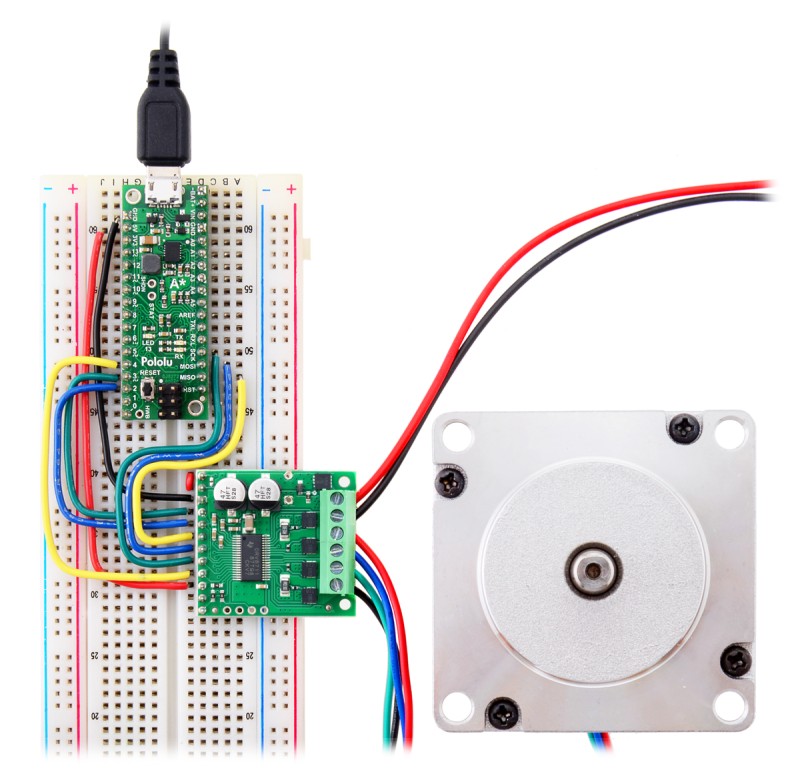

Стандартная схема подключения:
Примечание: драйвер позволяет управлять шаговым двигателем через STEP и DIR, но после каждого включения питания его необходимо сначала настроить через интерфейс SPI. Это означает, что управляющий микроконтроллер должен быть способен выступать в качестве ведущего устройства SPI (с периферийным устройством SPI или программным SPI) и должен быть подключен к выводам SDATI, SCLK и SCS. Хотя выводы SDATO и FAULT не являются обязательными для использования этого драйвера, рекомендуется использовать их для отслеживания ошибок.
Стандартная схема подключения для систем с 5 В логикой:
Примечание: Драйвер имеет внутренний стабилизатор напряжения 5 В, который можно использовать для подачи напряжения IOREF в случае использования платы в системах с напряжением 5 В. Для этого можно подключить контакт 5 В к IOREF, или для более компактного соединения можно перемкнуть перемычку для поверхностного монтажа, расположенную рядом с этими контактами.

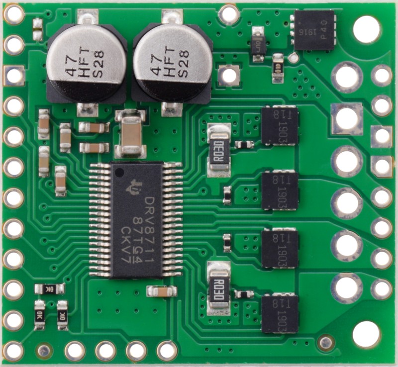

Предупреждение: Драйвер двигателя не имеет эффективной системы отключения при перегреве (хотя микросхема DRV8711 имеет защиту от перегрева, первыми перегреваются внешние МОП-транзисторы). Перегрев может привести к необратимому повреждению драйвера. Настоятельно рекомендуется не увеличивать ток выше 4 А.
