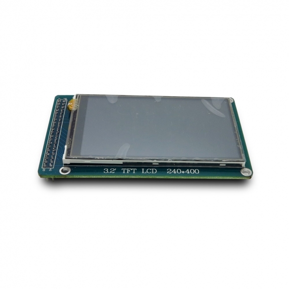

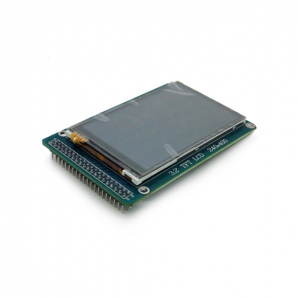

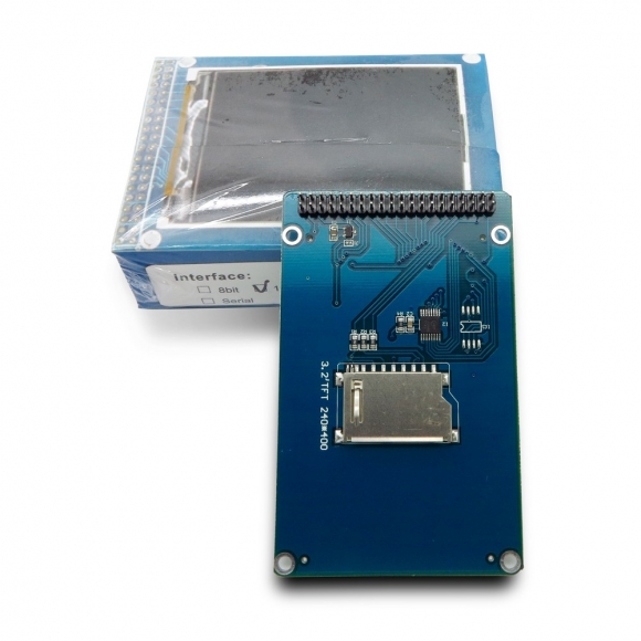

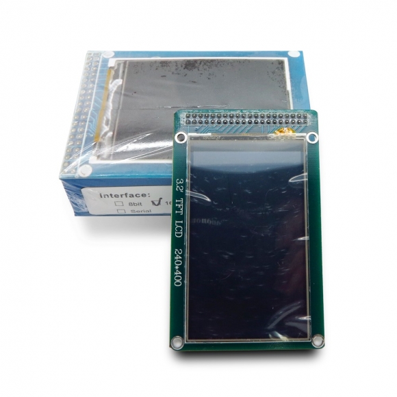

TFT модуль ITDB02-3.2WD с экраном 3.2 дюйам, 65 тыс. цветов и разрешением 400 x 240 точек (широкоформатный 16:9) с поддержкой тачскрина. Построен на базе контроллера HX8352-A, поддерживающий 16-битный интерфейс данных и 4х проводной интерфейс управления. Так же на модуле есть разъем под SD карт.
Поддерживается библиотеку UFT
диагональ: 3.2 дюйма
разрешение: 400 * 240
видимая область: 70 на 43 мм
шина данных: 16 бит
контроллер: HX8352-A
поддержка тачскрина
размеры: 95 x 60 мм
вес: 70 гр

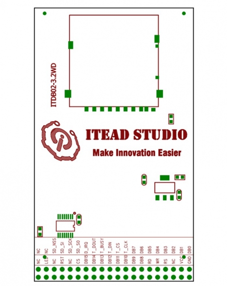

Распиновка:
Вывод
Тип*
Описание
GND
G
Земля
VCC
P
5В питания
NC
Не подключен
RS
I
Выбор данные/команды
WR
I
Сигнал записи, низкий активный
RD
I
Сигнал чтения, низкий активный
DB8
I
Шина данных
DB9
I
Шина данных
DB10
I
Шина данных
DB11
I
Шина данных
DB12
I
Шина данных
DB13
I
Шина данных
DB14
I
Шина данных
DB15
I
Шина данных
CS
I
Chip Selection, низкий активный
NC
Не подключен
LED
P
Подсветка
NC
Не подключен
DB0
I
Шина данных
DB1
I
Шина данных
DB2
I
Шина данных
DB3
I
Шина данных
DB4
I
Шина данных
DB5
I
Шина данных
DB6
I
Шина данных
DB7
I
Шина данных
T_CLK
I
Touch clock
T_CS
I
Touch chip selection
T_DIN
I
Touch data input
T_BUSY
O
Touch status
T_DOUT
O
Touch data output
T_IRQ
O
Touch interrupt
SD_SO
O
SD MISO
SD_SCK
I
SD SCK
SD_SI
I
SD MOSI
SD_NSS
I
SD NSS
NC
Не подключен
NC
Не подключен
