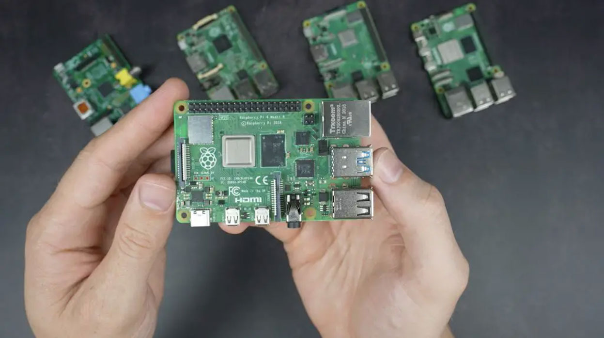

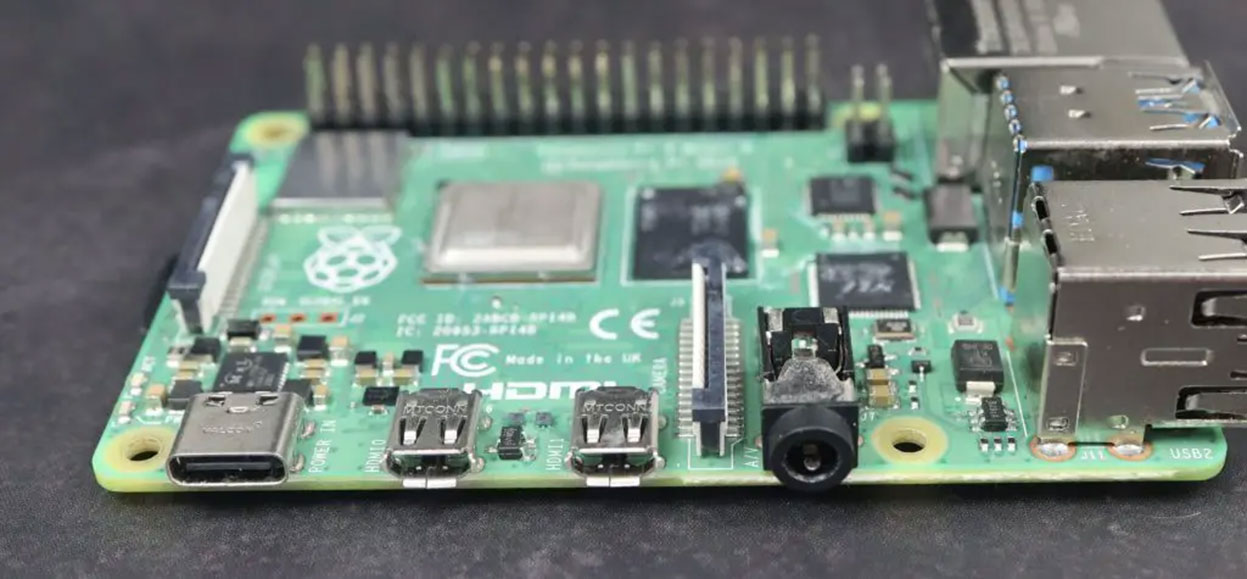

Raspberry Pi 4
Наступним був Pi 4 у червні 2019 року. Цей Pi з’явився в один із найгірших періодів для світового виробництва, і, як відомо, його було важко дістати через вплив COVID на глобальні ланцюги постачання. За іронією долі, саме його в мене найбільше — переважно завдяки моєму кластеру Pi з водяним охолодженням.
Pi 4 заснований на кристалі Broadcom BCM2711 із 4 ядрами Cortex-A72, що працюють на частоті 1,5 ГГц. Таким чином, знову відбулося збільшення частоти, але при цьому збереглося 4 ядра. Також присутнє покращення до GPU VideoCore VI.
Це була перша модель із різними конфігураціями оперативної пам’яті. Спочатку вона була доступна у варіантах 1, 2 та 4 ГБ ОЗП типу LPDDR4, а в березні 2020 року до лінійки додали також варіант із 8 ГБ. Це, очевидно, призвело до появи кількох цінових категорій, але вражає те, що їм вдалося зберігати пропозицію близько 35 доларів навіть через 7 років після виходу першої Pi.
Він зберіг той самий форм-фактор, що й Pi 3, але з поміняними місцями портами USB та Ethernet. Примітно, що два USB-порти були оновлені до стандарту USB 3.0, мережеве підключення стало гігабітним Ethernet (як у 3B+), Wi-Fi став двохдіапазонним, а також з’явився Bluetooth 5.0.
Також повнорозмірний порт HDMI було замінено на два порти micro-HDMI. Більшість не любить цю зміну, оскільки доводиться використовувати перехідники для роботи зі звичайними дисплеями, до того ж ці порти micro-HDMI схильні ламатися при частому використанні. Думаю, що звичайні ентузіасти та майстри віддали б перевагу одному повнорозмірному порту, але Raspberry Pi часто використовуються в комерційних дисплейних застосуваннях, тож, імовірно, саме тому було обрано конфігурацію з двома micro-HDMI.
Споживаний струм було зменшено з 1,34 до 1,25 А, а порт живлення замінено на USB-C.

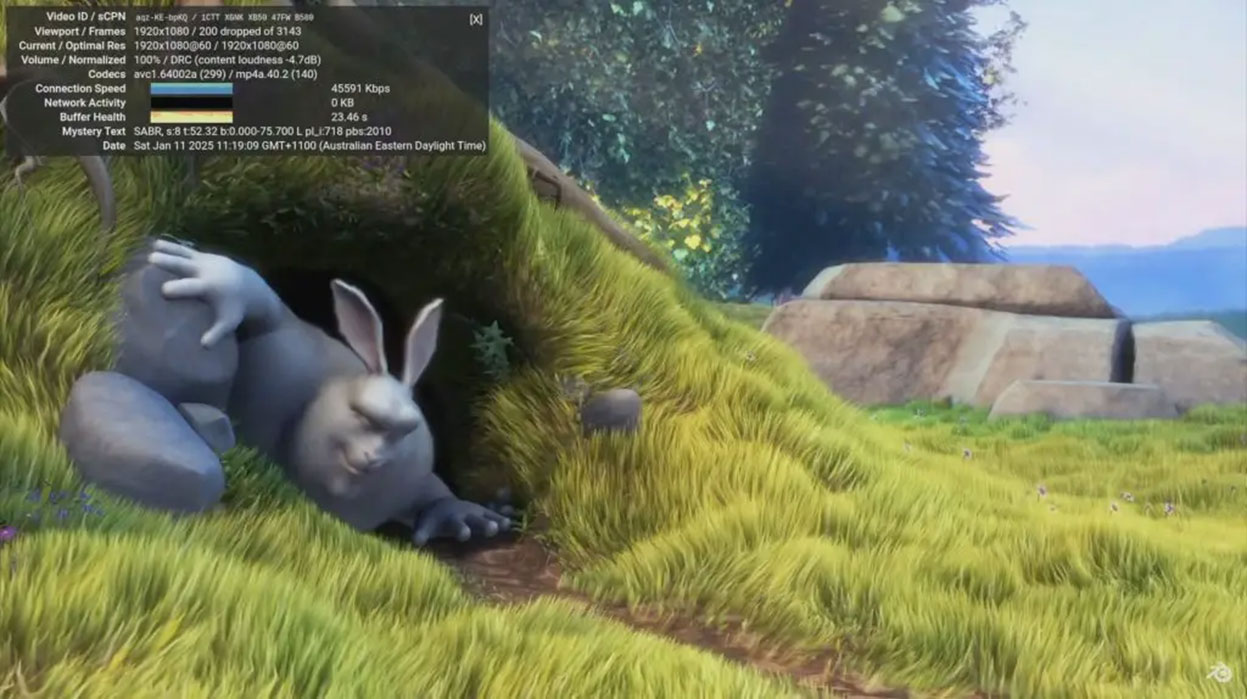

1.     Я спробую відтворити відео з YouTube у роздільній здатності 1080p у браузері, хоча очікую, що з цим будуть проблеми аж до Pi 4.

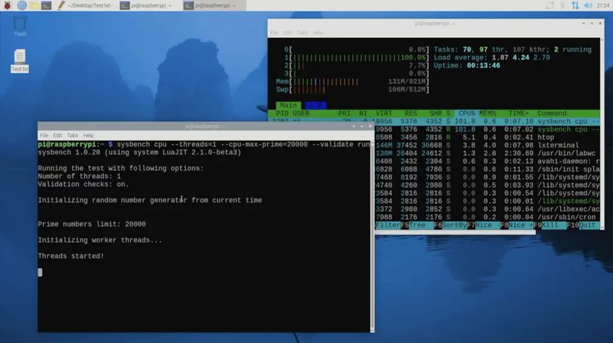

2.     Потім ми запустимо тест процесора Sysbench, який я проведу як для одноядерного, так і для багатоядерного режимів.

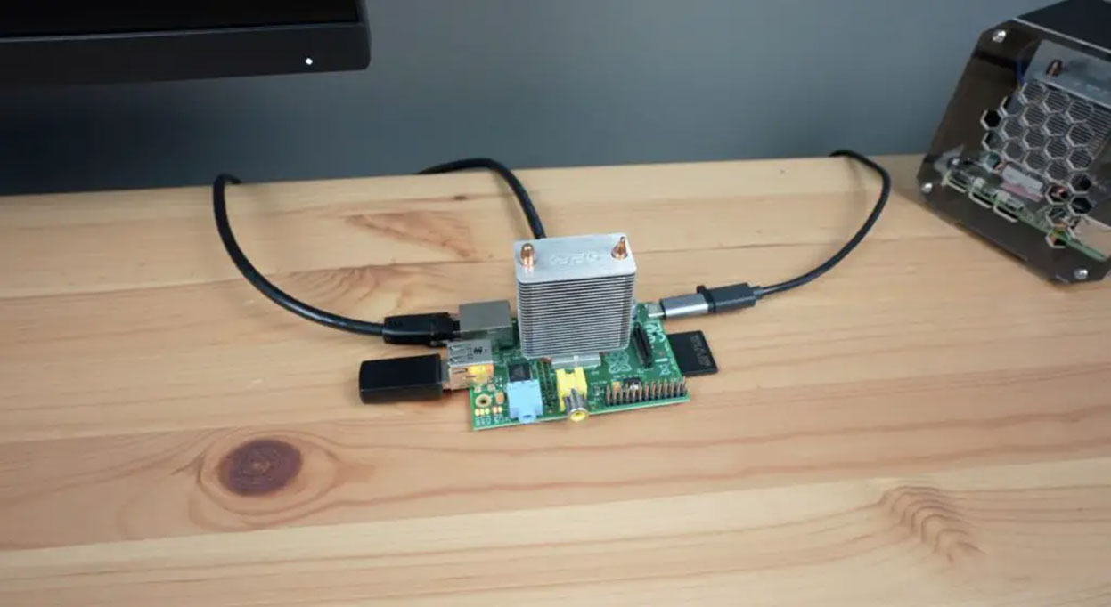

Щоб забезпечити однакові умови, я використовуватиму останню доступну версію Pi OS для кожної моделі. Мене приємно здивувало, що ви й досі можете прошити образ операційної системи для оригінальної Pi в їхній останній версії Raspberry Pi Imager.
Я тестуватиму всі плати на 32-гігабайтній карті пам’яті SanDisk Ultra microSD. Крім того, на кожній із них я використовуватиму кулер Ice Tower, щоб гарантувати, що вони не перегріватимуться.
Відтворення відео YouTube 1080p
Я почав з оригінальної Pi, і процес її першого завантаження та налаштування став уроком терпіння. У мене пішло майже дві години на те, щоб завершити перше завантаження, оновити Pi та встановити утиліти тестування, але зрештою я впорався.
Але навіть після налаштування завантаження робочого столу займає близько 8 хвилин, а процесор залишається завантаженим на 100% протягом 2–3 хвилин, перш ніж опуститися до 20%.
Оригінальна Pi відмовилася відкривати браузер, на цьому мій тест відтворення відео з YouTube закінчився.

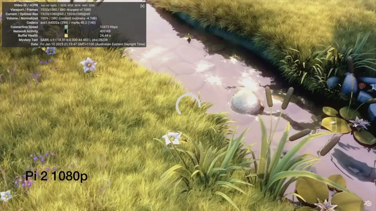

Pi 2 вдалося відкрити браузер і навіть розпочати відтворення відео у роздільній здатності 1080p, що було дивно, але відтворення було жахливим.

Pi 4 досить добре справлялася з відео у роздільній здатності 1080p. Спочатку були деякі проблеми, і відео трохи лагало, але згодом проблеми зникли. Повноекранний режим також нестабільний, але ним можна користуватися.
Pi 5 добре справлялася з відтворенням відео у роздільній здатності 1080p без будь-яких суттєвих проблем як у віконному, так і в повноекранному режимі.

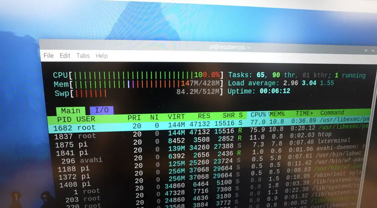

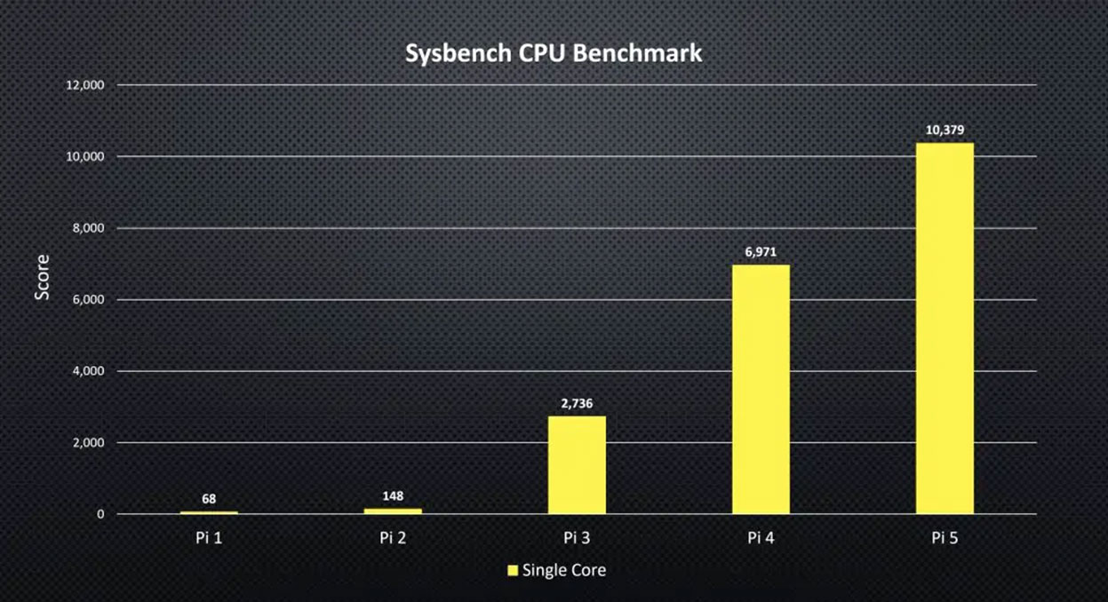

Далі був Sysbench. Я провів по три тести для кожної моделі та усереднив результати, причому зробив це як для одноядерного, так і для багатоядерного режимів.
В одноядерному режимі Pi 1 показала доволі сумний результат — 68 балів, Pi 2 набрала трохи більше ніж удвічі більше, але справжній стрибок уперед відбувся з Pi 3, яка набрала у 18 разів більше, ніж Pi 2. Моделі Pi 4 і Pi 5 також були значно покращені порівняно з попередніми поколіннями.
Аналогічно, у багатоядерному режимі Pi 3 набрала більш ніж у 18 разів більше балів, ніж Pi 2, а Pi 4 і Pi 5 були значно вищими за показники Pi 3.
Порівнюючи сукупну продуктивність багатоядерного процесора Pi 5 з можливостями одноядерного процесора Pi 1, можна сказати, що Pi 5 працює більш ніж у 600 разів швидше.

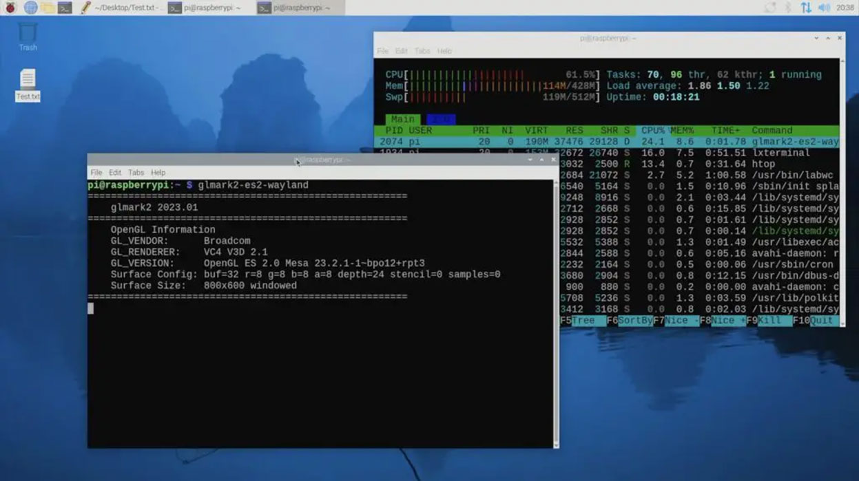

GLMark2 GPU
Потім я спробував запустити на них тести GPU GLMark2. Я використовував версію GLMark2-es2-wayland, розроблену для OpenGL ES, щоб підтримувався Pi 1.
Мене здивувало, що Pi 1 взагалі змогла запустити GLMark2 — вона справді пройшла тест, хоча результат був не надто вражаючим.
Ці результати наочно показують, наскільки покращився графічний процесор Pi за останні два покоління. До цих тестів я ніколи не бачив результатів нижче 100, а Pi 1, 2 і 3 не дотягували до тризначних значень. Показник Pi 5 більш ніж у 2,5 раза перевищив показник Pi 4.

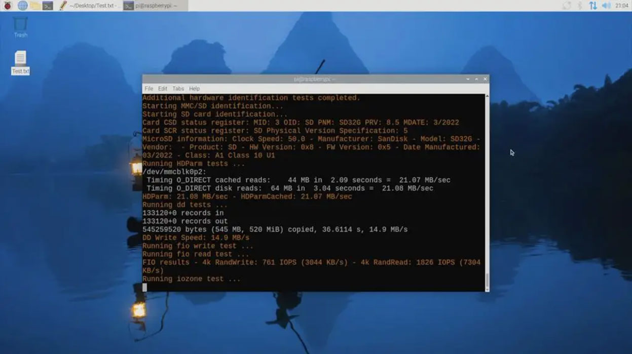

Тест швидкості накопичувача / Storage Speed Test
Після цього я провів тест швидкості накопичувача за допомогою сценарію James Chambers Pi Benchmarks. За ці роки швидкість шини зросла з 25 МГц у Pi 1 до 100 МГц у Pi 5, тож я очікую, що це відобразиться на результатах тестування.
Результати тестів швидкості накопичувача не такі вражаючі, як результати тестів CPU та GPU, але показують стабільне покращення між поколіннями. Pi 3 показала себе трохи гірше, ніж Pi 2, але ця невелика різниця, найімовірніше, пояснюється просто варіативністю тестів.

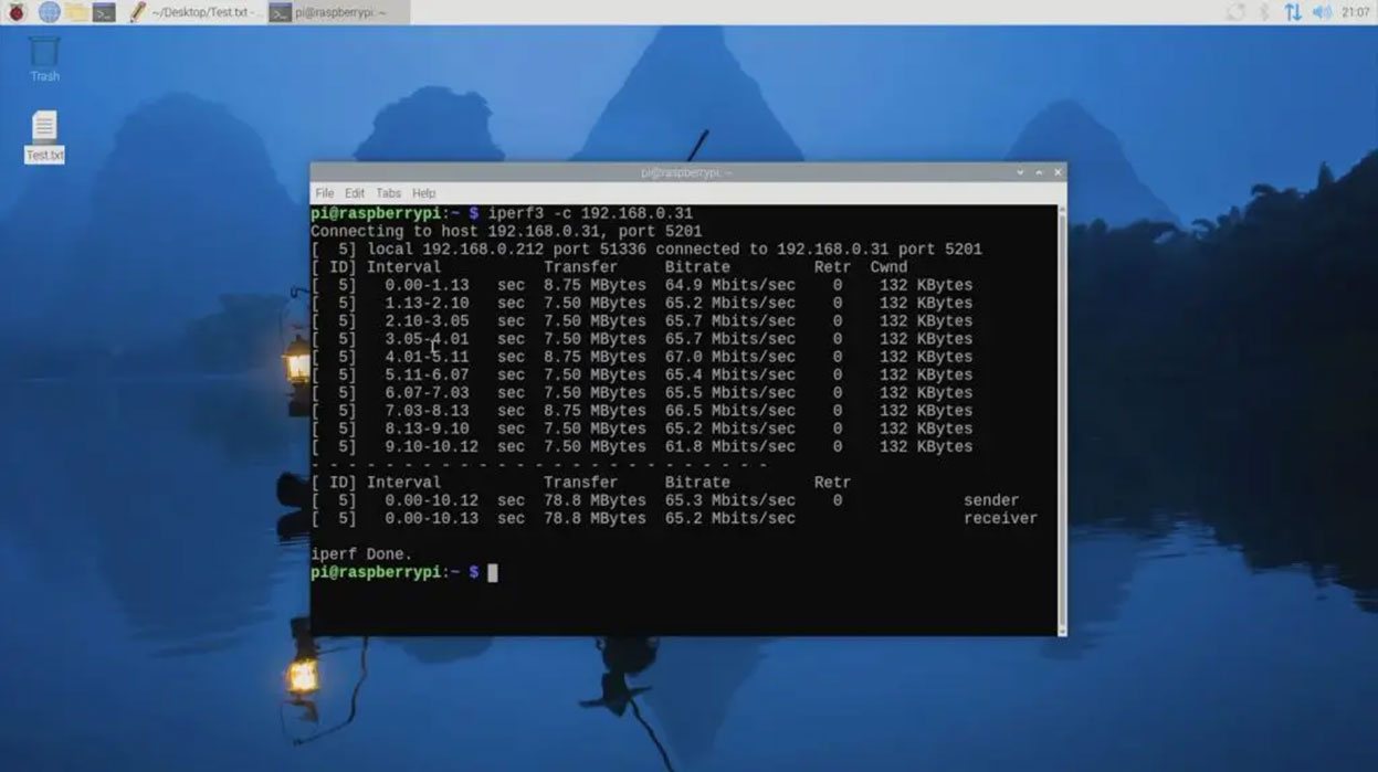

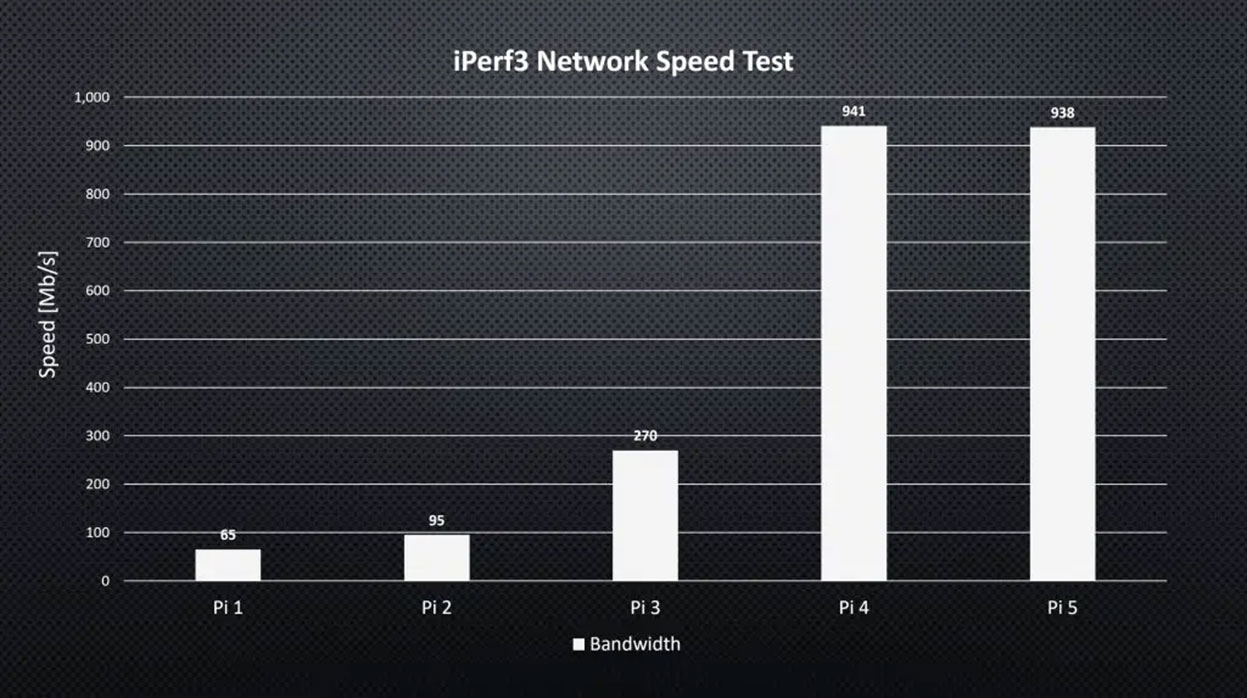

Тест швидкості мережі iPerf / iPerf Network Speed Test
Потім я запустив тест швидкості мережі iPerf для кожної моделі.
Pi 1 не дотягує до своїх теоретичних 100 Мбіт/с, на відміну від Pi 2. Pi 3 B+, хоча й має гігабітний Ethernet, обмежена тим, що працює через USB 2.0, який має теоретичний максимум у 300 Мбіт/с, тож вона була досить близькою до цього значення. Очікується, що і Pi 4, і Pi 5 наблизяться до теоретичних гігабітних швидкостей.

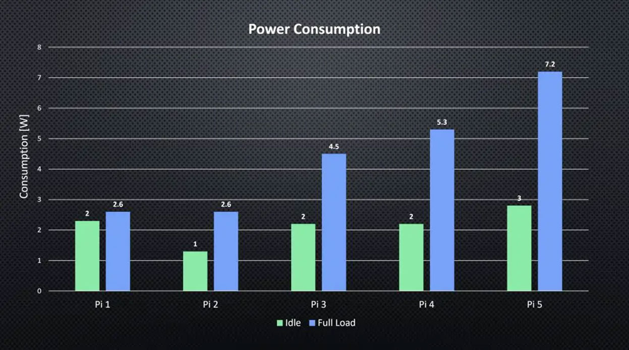

Перевірка енергоспоживання
Нарешті, я перевірив енергоспоживання кожної Pi без навантаження та під навантаженням.
Я використовував один і той самий адаптер живлення Pi 5 для тестування всіх плат, щоб забезпечити однакові умови, і просто застосував перехідник з USB-C на micro-USB для Pi 1, 2 і 3.
Результати без навантаження виявилися кращими, ніж я очікував. У Pi 2 було найнижче енергоспоживання, а у Pi 5 — найвище, але всі вони відрізнялися одна від одної лише на один-два вати. За повного навантаження можна побачити, що зростання потужності процесора призводить до збільшення споживаної потужності: Pi 5 споживає майже втричі більше енергії, ніж Pi 1 і Pi 2.
У перерахунку на продуктивність на ват з використанням результатів Sysbench знову можна побачити, наскільки Pi 4 і Pi 5 кращі за Pi 1 і Pi 2. Очевидно, що продуктивність кожного покоління Pi на ват потужності, тобто його ефективність, помітно зростає. Незважаючи на те, що Pi 5 споживає більше енергії, ніж Pi 1 за повного навантаження, вона ефективніша майже у 200 разів у перерахунку на один ват.
