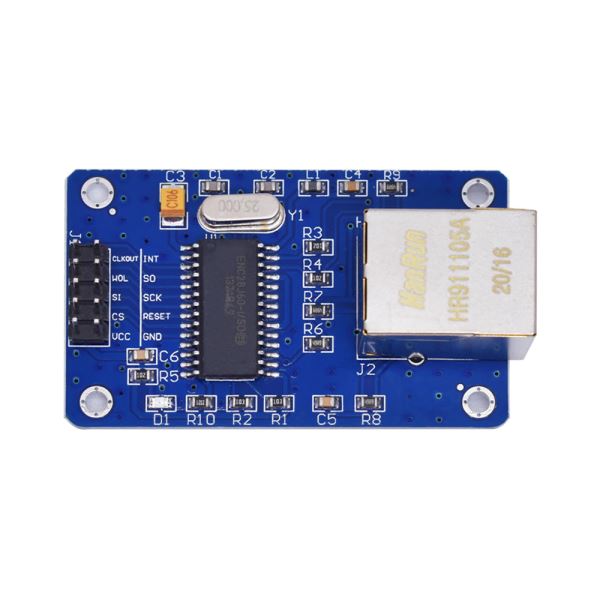

Добрый День. Заказал данный модуль для системы smart освещение. Хочу уйти от Wi-Fi сигналов, данный модуль подключил к mega2560(клон) по распиновке обозначенной в файле, Проект основан на платформе BLYNK с использованием библиотеки UIPEthernet. Mega и Enc28j60 запитаны от блока питания HLK-PM01-5v-0,6 А. Модуль подключен фирменным 8-ми жильным патчкордом к Гигабитному свитчу, маршрутизатор роутер netis wf2780.
Данный модуль работает не стабильно, постоянно отваливается соединение с роутером, и приходиться перезагружать МК, при этом линк на модуле и свитче присутствует. Модуль может проработать 10 часов без проблем, а может каждые 2 часа зависать и приходиться перезагружать контроллер. Резервация адреса для модуля никакого результата не дает точно так же как и вручную прописывание IP в скетч. Микросхема дико греется на ощупь примерно 80С*. Сейчас жду W5500 в данном модуле разочаровался.
HLK-PM01-5v-0,6 А. я считаю достаточный блок питания для данной связки, Если запитывать контроллер другим блоком питанием, то enc не запускается. Так же подключал к 100 Мбит- ному свитчу через все тот же патчкорд, никакой разницы нету.

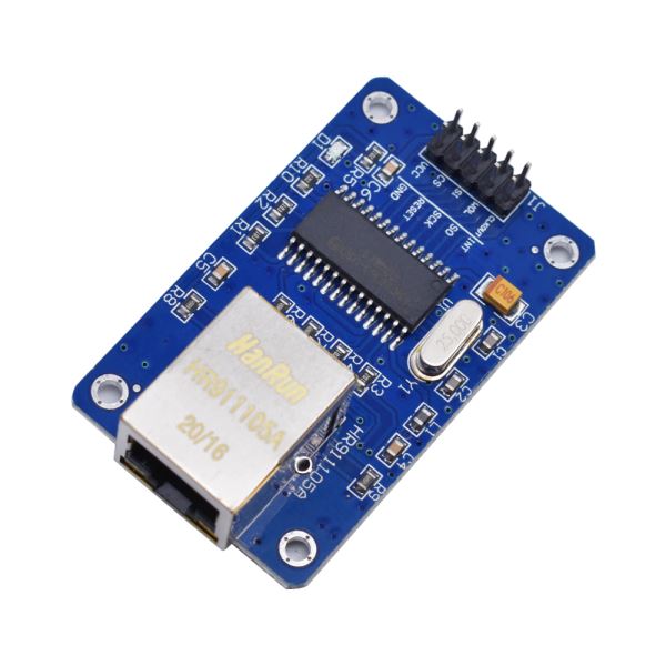

Два раза заказывал модуль этого кода (код: AOC105). Всегда получал модули именно такие, как на изображении. В последний раз модуль пришел с совершенно другой распиновкой. У него даже 6 пар пинов вместо 5-и, как было в предыдущих заказах.

Пришёл 12-ти пиновый со стабилизатором на борту.

Приехала hanrun hr91105a 16/02 с 12 пинами и стабилизатором 3,3v на борту. То есть, совсем не то, что описано и нарисовано. Проверил - работает.
Может кому будет полезно, в данной версии названия пинов отличаются:
LNT - INT
ST - SI
Q3 - 3.3V
Модуль рабочий, но с библиотекой пришлось повозится... Та которая приводится на странице товара с ним работать не захотела(
