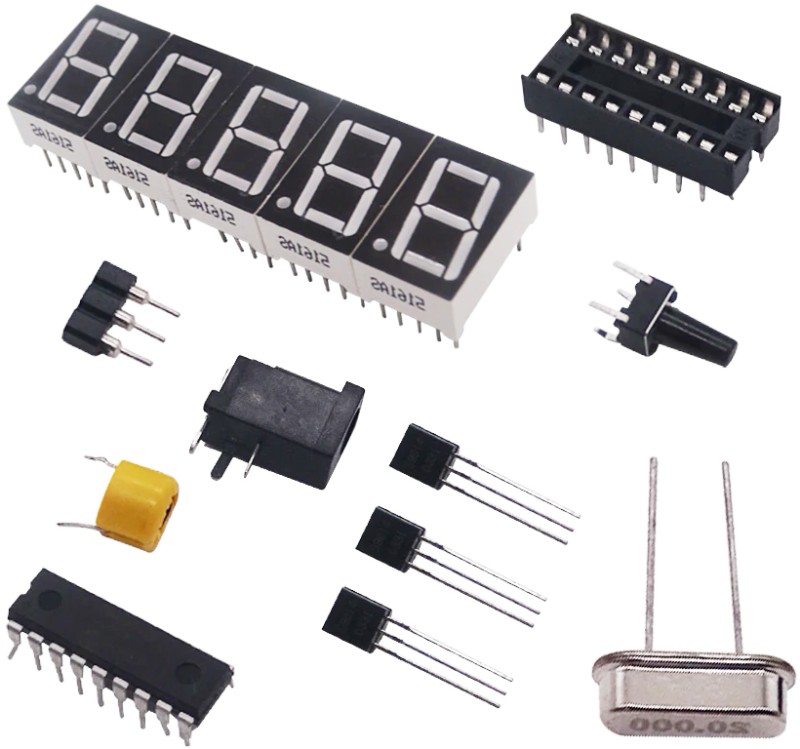

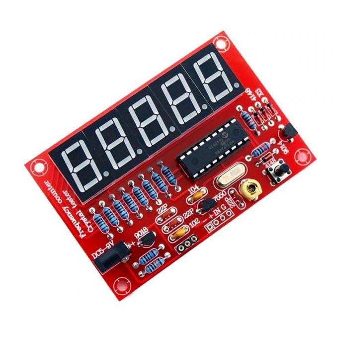

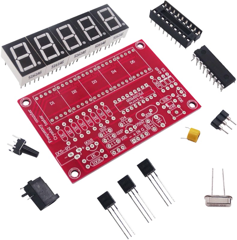

Набор компонентов для самостоятельной сборки частотомера с диапазоном от 1Гц до 50МГц и функцией тестера кварцевых резонаторов. С его помощью легко обнаружить неисправность генератора, измерить и подстроить частоту. Конструктор содержит только детали и плату, для сборки готового изделия Вам понадобится паяльник, припой и флюс (канифоль). Будет полезным как начинающим так и опытным электронщикам.
Возможности частотомера:
  • Позволяет измерять частоты кварцевых резонаторов;
  • Режим энергосбережения (если нет изменения показаний частоты — автоматически выключается дисплей (мигает 0)
  • Автоматическое переключение диапазонов измерения частоты
  • При отображении результатов в кГц мигает точка, отображающая дробную часть
  • При отображении результатов в МГц светится точка, отображающая дробную часть
  • Возможность самостоятельно запрограммировать полярность входа
  • Возможность запрограммировать величину, которая будет вычитаться или прибавляться к измеренному значению (цифровая шкала)

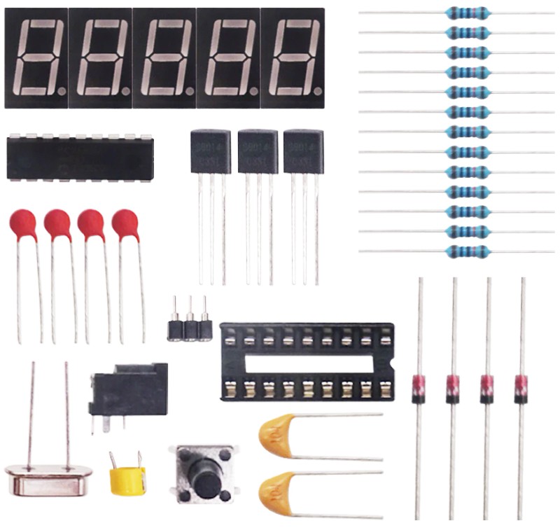

Точно такие же конструкторы приобретал на OLX с рук, оказалась не рабочая прошивка МК, частотомеры не работали. Взял тут себе и товарищу по набору, перепрошил OLX-овские МК-шки клоном с МК купленных тут. Теперь у каждого по два частотомера. По сборке проблем не было, устройства запустились с первого раза. Единственное, в комплектах не оказалось конденсатора 0,1 мкф (100n) по схеме С6, но это не критично. Покупкой довольны два человека с одного заказа.

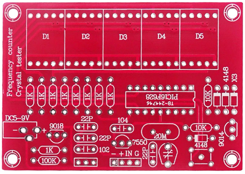

Заработал после того, как покрутил подстроечный конденсатор. Возможно что-то в нём коротило.
Пришлось зайти в настройки и обнулить частоту "цифровой шкалы", т.к. всегда было значение +65 кГц.
Кварцы "меряет" с погрешностью 20-30%. Показания всё время "скачут". Нужно подбирать номиналы обвязки т-ра 9018.
Добавил последовательно резистор 2 кОм по входу, т.к. при измерении он "подсаживал" отрицательную полуволну выхода генератора (по факту он измеряет только положительную полуволну. Отрицательная зашунтирована внутренним диодом микроконтроллера.)
Входной сигнал ему нужен амплитудой не менее 3...5В.
Буде делать входной усилитель на двух 9018 по типовой схеме включения, приведенной для чипа SC3610. Дроссель 0,1мкГн заменю на резистор 1кОм.
