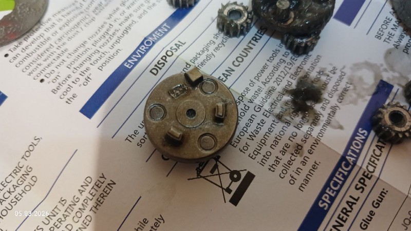

Петр (05.03.2026)
если по-чесноку, то аЦЦтой. а с другой стороны - что можно ожидать за такую цену?))

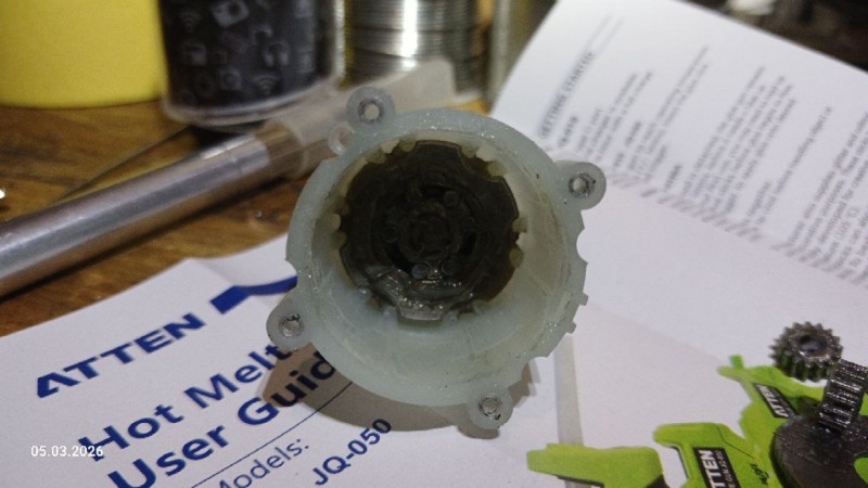

1. на рекламной картинке двигатель бесколлекторный (точнее - статор бесколлекторного. знаю о чем говорю - дипломная работа была по их проектированию и потом разрабатывал их)

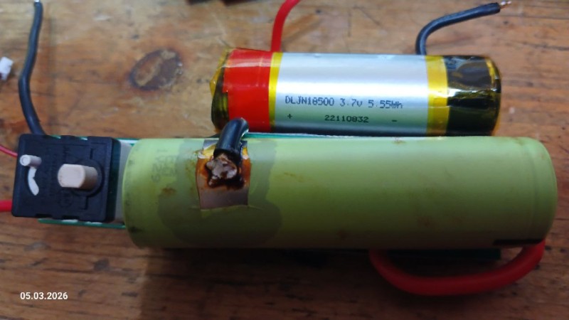

2. один шуруп закрутил - стал клинить. думал акб разряжен - зарядил - не помогло. чтоб расклинить нужно реверс включить. потом опять клинит. и так что просаживает акб.

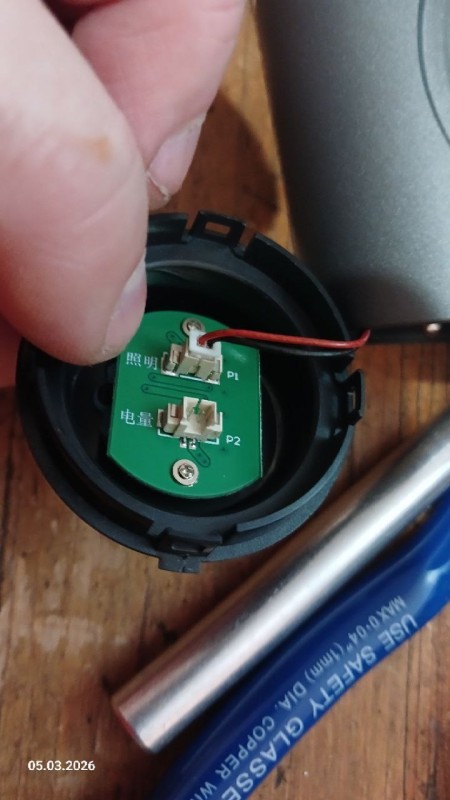

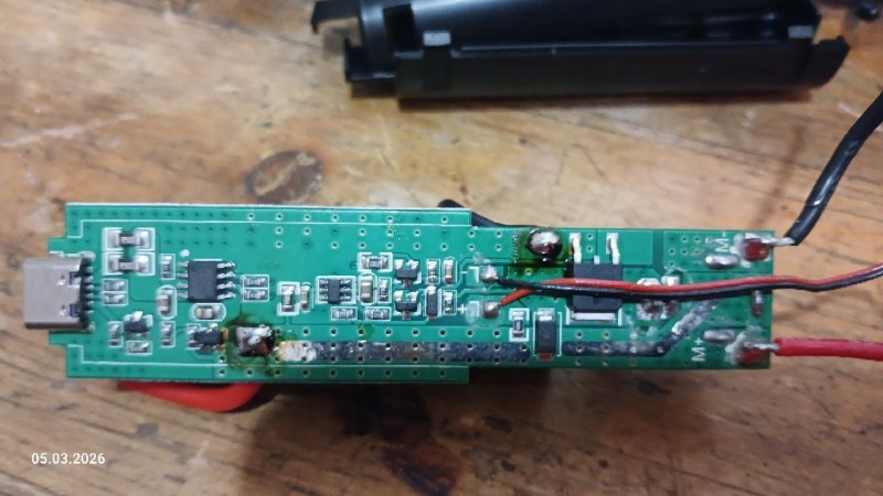

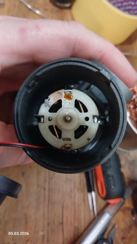

3. разобрал посмотреть какой акб. акб какой-то паршивый. заменил его на нормальный. и сразу увидел коллектор в моторе))
но после замены ничего не изменилось особо.

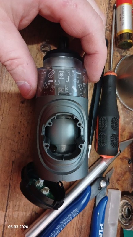

пришлось разбирать глубже.

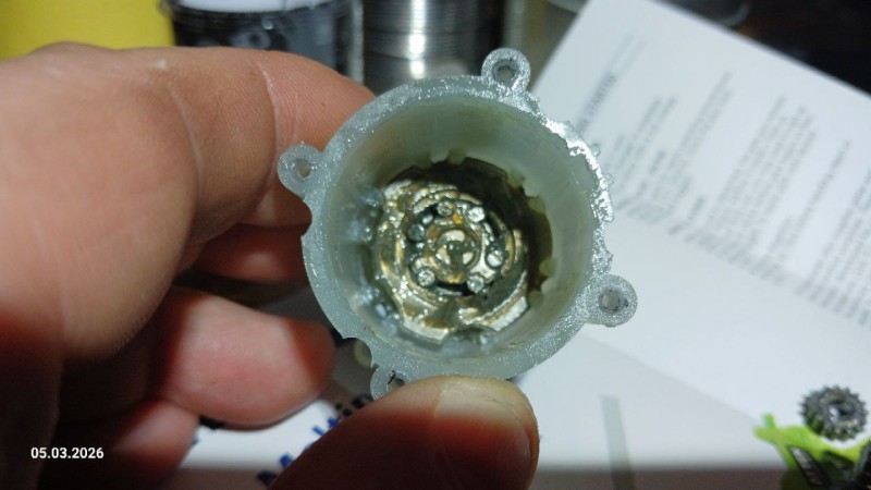

4. снял мотор, на нем 3х ступенчатый планетарный редуктор. сначала обрадовался что металлический. разбирал дальше. и первая ступень со стороны вала всё показала: передача вращения от водила непосредственно валу через три зуба. между зубами водила и зубами выходного вала еще по паре роликов (т.е. всего 6 штук), для сглаживания трения и отсутствия люфта.
так вот зуб на водиле и сломался, показав структуру металла, порошковую.
5. вытащил два ролика и ломанный один зуб. клинить не перестало, но уже по причине перекоса водила.
6. вытащил вообще все ролики. люфт конечно стал огромный, зацепление всего на двух зубьях осталось. но, теперь только шурупы в пластик крутить...
