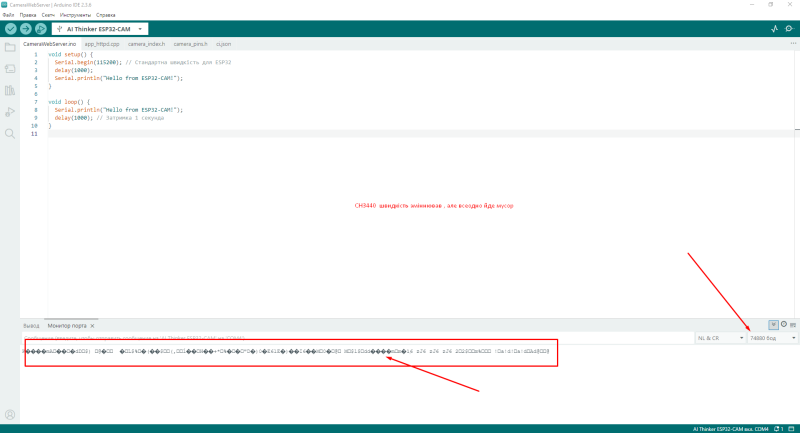

Ладнюк Юрій Ігорович (08.05.2025)
Доброго дня! Прошиваю відповідно інструкцій (з кнопками перемичками і тп)
Але не можу вивести плату у BOOT
Unexpected error: ESP Chip Auto-Detection failed: Failed to connect to Espressif device: Invalid head of packet (0x46)
admin (08.05.2025)
Доброго дня. Який USB-UART ви використовуєте і як підключаєте до плати?
Пробував на двох :
(1-USB 2.0 - UART TTL перехідник на CH340G
2-UART-USB переходник на FT232RL с mini-USB)
Також для тесту використовую два модулі
Підключаю TX-Rx RX-TX - Живлення 5V 2A (пробував на 3.3v також з зовнішнім)від зовнішнього БЖ. GND -до БЖ, та спільна між модулем та програматором
Що на першому, що на другому одна і таж помилка.
Модуль ніяк не може вийти у режим BOOT. Перемички і кнопки ставив та натискав за всіма можливими варіантами.
Що цікаво, пробував тестувати на життя ( модуль та UART), підключав модуль до пк, в IDE ,відкриваю серіал монітор коли тицяю по BOOt чи reset є відповідь, але текст " мусор" швидкість міняв на всі можливі.
P.S
Оскільки в наявності два комплекти модулів, та перехідників, думаю що таки проблема в мені.
Готовий оплатити конституцію, щоб визначити проблему, бо це вже питання честі)))...
PP.S
Завтра готовий надати, скріни фото для більш детального вивчення

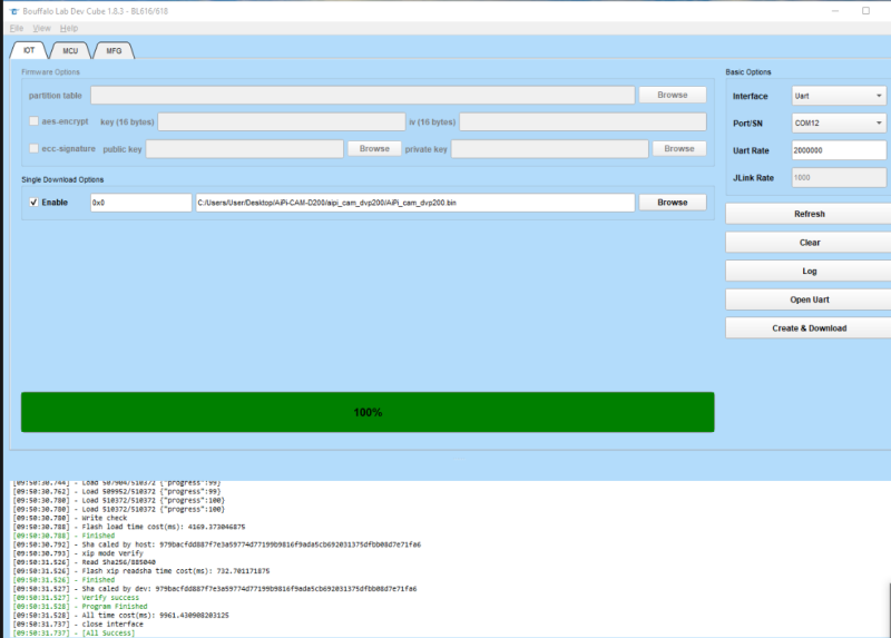

Ладнюк Юрій Ігорович (09.05.2025)
Прикріплюю скріни
USB-UART
https://arduino.ua/prod2544-uart-usb-perehidnik-na-ft232rl-z-mini-usb
https://arduino.ua/prod232-usb-2-0-uart-ttl-perehodnik-na-ch340g
Модуль прошив, модуль працює!
Але вдалось прошити лише bouffalolabdevcube-v
Бін брав тут;https://en.ai-thinker.com/pro_view-146.html
Через ардуїно IDE, не шиється, помилки залишаються.
Як виправити?
P.S
Скрін з bouffalolabdevcube-v (видно, що шиється та працює!)
admin (09.05.2025)
Спробуйте прошити її наступним чином - https://en.ai-thinker.com/Uploads/file/20231220/20231220100532_99224.pdf
"admin (09.05.2025)
Спробуйте прошити її наступним чином - https://en.ai-thinker.com/Uploads/file/20231220/20231220100532_99224.pdf"
Так шиється! я кидав скрін вище.
Прошу вибачення, але якщо я вірно розумію, виходячи як вдалось її прошити, то це AiPi-CAM-D200 на базі чіпа Ai-M61-32S, тобто це не НЕ ESP32-CAM - яку можна шити через Ардуїно IDE?
admin (09.05.2025)
Так там інший мікроконтролер, все вірно.
