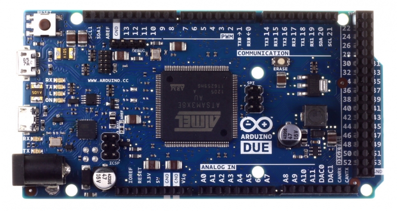

Замовлення зробив ще 1 лютого, але тільки сьогодні знайшов час перевірити ардуінку. На жаль скетч стартує не кожного разу, допомагає ресет, або коли живлення виключити і зразу включити. Погугливши знайшов 2 рішення. 1 перепрошити завантажувач 16U2. 2 впаяти 10кОм резистор між лапками транзистора Т3. На даний момент ще нічого не робив. Представники магазину які мої дії?
admin (03.04.2018)
Попробуйте припаять резистор. В Вашем случае, если это будет сделано аккуратно, на гарантию это не повлияет.

Покупал здесь десяток. Оказались глючные, при подаче питания не запускается скетч, начинает работать только после reset. Народ в сети пишет, что у китайцев третий сорт не брак и они ставят отбраковку на свои изделия. Не знаю что там у китайцев, а у меня такая лажа.

Скетч при подаче питания в 95% случаев не запускается. Помогает кнопка RESET. Как это исправить?

На Reset RC-цепочку
Volodymyr (12.07.2022)
Пробовали ставить электролит на мастер ресет(кнопка ресет) 47 мкфх10В - помогает не нажимать кнопку ресет для старта.
